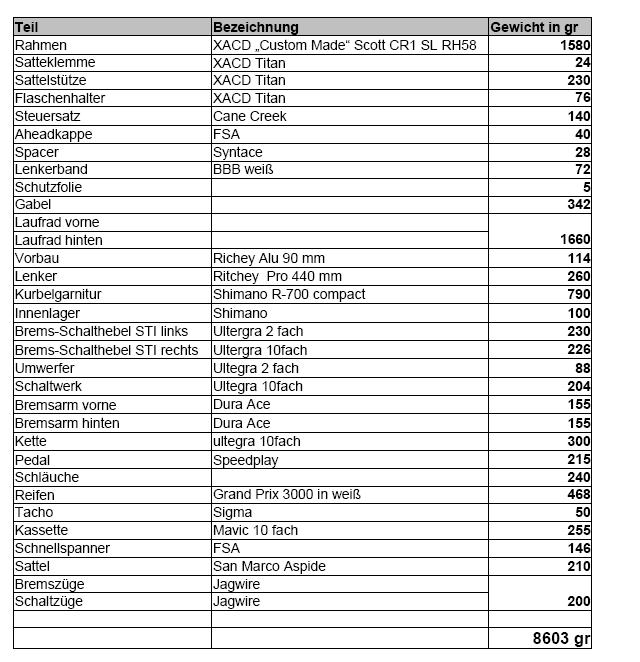

So, jetzt will ich auch mal, hier mein neuestes Projekt, ein Titanrad , Marke "low cost"
Den Rahmen habe ich mir in China schweissen lassen, nach der Geometrie von meinem Scott CR1 SL, das perfekt auf mich passt. Preis für den Rahmen, unglaubliche 350€......mit Titanstütze und zwei Titan Flaschenhaltern 560€
Gratuliere, scheint ein guter Deal gewesen zu sein... das einzige was mir nicht gefällt ist das grobschlächtige Kettenblatt zu dem feinen Geröhr. Ich fahre an derselben Kurbel ein TA Zephyr-Blatt, kann ich nur empfehlen, schaut besser aus.
und: Was sind das für Laufräder?
AW: Zeigt her Eure Selbstaufbauten - Selbstbau-Forum!!!
die Laufräder sind von FSA, Typ RD 400 EU
ja mit der Kurbel haste recht ist nicht gerade der optische Bringer, aber die hatte ich noch im Keller liegen. Nächste Saison gibt es vielleicht was passenderes

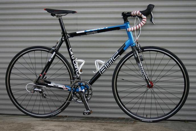

Rad fürs Weibchen...(noch mit Probefahrtpedalen) :)

rahmenset für 599€ von eBay? hab das ding da auch schon n paar mal gesehen und war am überlegen mal den klickfinger agieren zu lassen..
Ja, der Preis ist unschlagbar für die BMC Qualität und da der gesloopt ist, ist der Rahmen auch für den weiblichen Körper geeignet (Lange Beine + kurzen Oberkörper). :D
