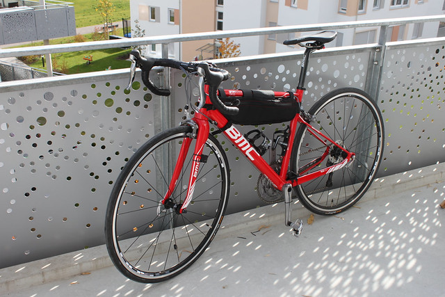

fienchen Dein BMC geht hier mit Sicherheit durch, auch wenn es natürlich nicht jedermanns Geschmack treffen wird.

Mein Spaghettistrebenrad hat übrigens nach dem Unfall ein kleines (notwendiges) Facelift bekommen 😉 Dran ist grade der Revelate Designs Tangle Frame Bag, es kommt noch die Viscacha dran, ist schließlich ein Langstreckenrad.
fienchen: Du solltest den Sender von deinem Tacho umdrehen - Ausrichtung nach vorne. So ist es unglücklich - falls er sich etwas verdreht und der Magnet im Laufrad dagegen stösst, kann sehr viel kaputt gehen.
Über die Ästhetik der Tasche wollen wir gar nicht reden, aber mal so am Rande gefragt: fährt man da nicht ziemlich breitbeinig? Trägt ja schon ganz gewaltig auf das Teil - reibt dir das denn nicht die Knie auf?
Und was ist für dich Langstrecke? Ich weiß ja nicht was du mitnimmst aber wenn du nicht gerade 400km pro Route fährst, kriegst du doch alles an Material in eine Trinkflasche / Satteltasche gestopft. Selbst eine Raketenabschussbasis von Triahalterung am Sattel wäre optisch Gold dagegen.
davon abgesehen, dass ich auch finde, dass bei richtiger langstrecke optik zweit rangig ist, hab ich mir aber genau die frage gestellt. scheuert das nicht total an den beinen, vorallem den knien?
und kann man noch problemlos an die trinkflaschen kommen?
fienchen: hast du die Revelate Designs Tasche aus USA bestellt, oder gibt es inzwischen deutsche Händler, die die anbieten?
an die Style- und Nutzen Zweifler: einige Weltumradler wie Juliana Buhring (auch Männer aber wir sind ja hier im Ladies Thread😉 ) verwenden die Relevate Designs Taschen, die sind also schon richtig auf Langstrecke getestet 😉:daumen:
Sehr ungewöhnlich und schön; sicher ist die Tasche, wenn sie Dir denn genug Beinfreiheit läßt, überaus praktisch. Jedoch solltest Du daran denken — so Du dies noch nicht tatest — die Stellen der Rohre, an denen die Befestigungsbänder in Kontakt mit ihnen kommen, mit Rahmenschutzfolie (selbst preiswerte Bucheinbandfolie wäre hier tauglich) zu versehen, damit sie nicht durch beständige Bewegung den Lack langsam zuerst anrauen und danach durchreiben, wofür die Riemen von Rahmentaschen allgemein verrufen sind.
