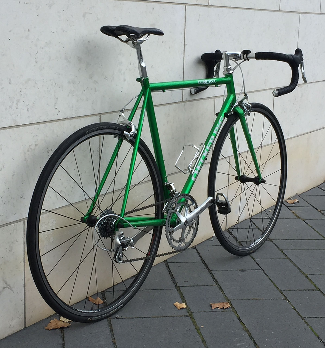

Das scheint ja mal ein anständiges Grün auf anständigem Rohr zu sein. Stell das doch mal aufs Fenster damit wir es besser sehen können ;-))
ich stelle 😉
Ist schon ein ziemlich geiles Grün. Kommt bei dem Novemberlicht und der Eifon Kamera nicht so richtig rüber.
Ist ein Checker Pig CPX R07 (ca. 1999). Ich konnte an der Farbe einfach nicht vorbei gehen.
aufgebaut mit meiner Wandergruppe (Centaur von 2007) und Neutrons der ersten Generation.
OS "Spiral" Rohrsatz. Ist das ein umgekrempeltes SLX?
Verarbeitung ist durchschnittlich, aber ok.
Passende Sattelstütze
Radstand ist kurz und die Winkel recht sportlich. Für mich könnte es überall einen cm größer sein, aber passt schon so.
Ich hatte erwartet / befürchtet, dass sich das Teil recht bockig fährt. Läuft jedoch sehr geschmeidig, angenehm. Gefällt mir gut und könnte der Beginn einer schönen Freundschaft werden.
Und auf dem Steuerrohr natürlich die namensgebende "coole Sau":
Da hätte ich auch fast das Lenkerband in pink nehmen können :D

Ah endlich sehe ich das Rad aufgebaut. Grüüüüüün! :daumen:
jo,
hat echt lange gedauert, bis ich den Projektstau aufgelöst hatte ... ist erst letzten sonntag fertig geworden.
Dein Rickert und das tecno von @Luftindenreifen haben den Wunsch nach grün in mir gepflanzt 😉
Eine schwarze Kurbel könnte ich mir auch noch gut dran vorstellen. Und der Lenker hat ein bisschen viel Drop. Aber das sind Feinheiten.
