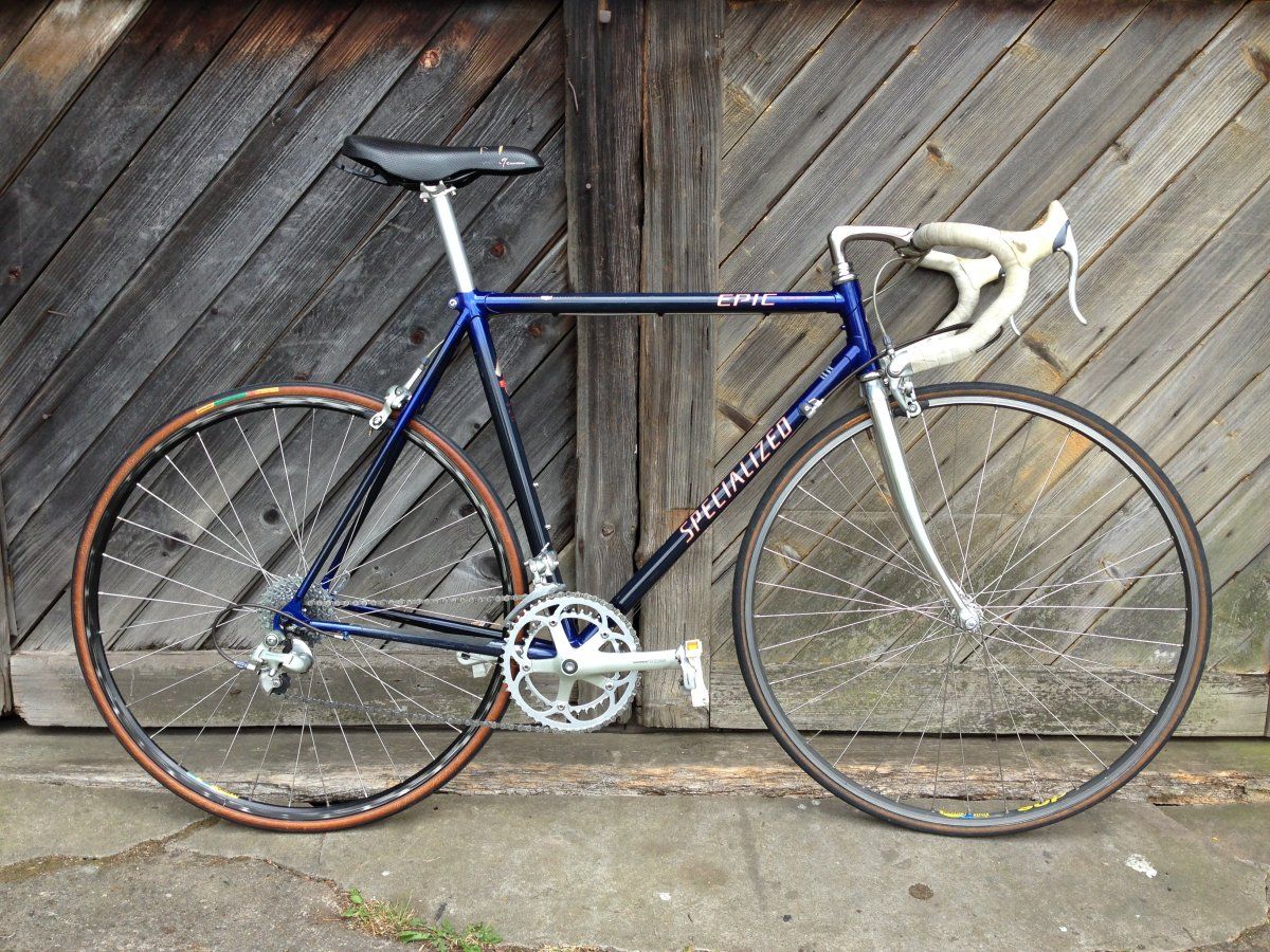

Hatte das Rad zwar schon mal aber ich hätte doch noch ein paar Fragen bevor ich auf STIs zurück baue.
Um diese Specialized handelt es sich:

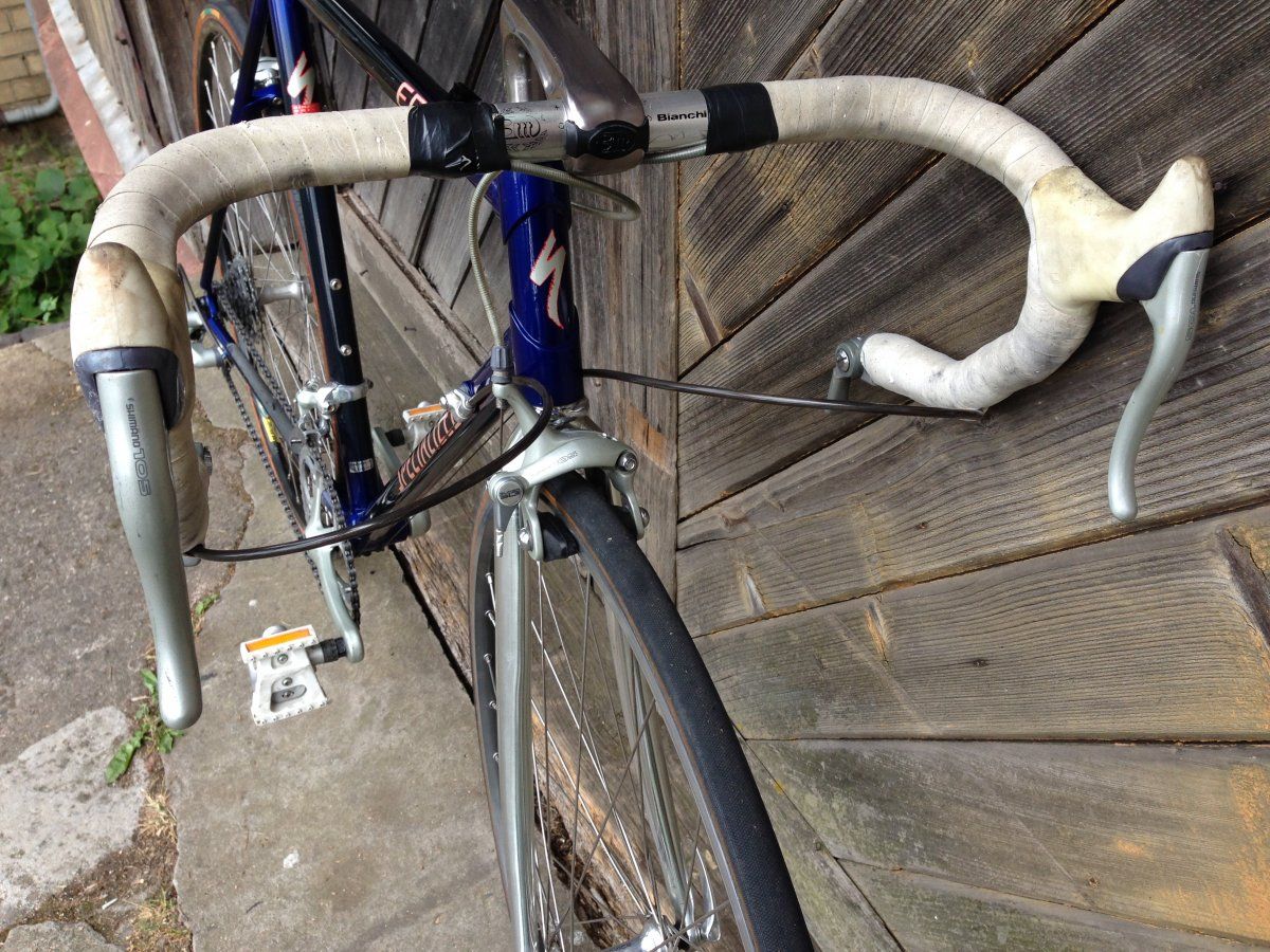

Und zwar geht es um Lenker-Vorbau-Kombination. Die Lenkerform gefällt mir eigentlich ganz gut und fährt sich auch angenehm, nur der Lenker ist "Bianchi" gelabelt.
Leider hab ich keinen passenden Lenker mehr zu Hause liegen, welchen ich direkt verbauen könnte.
Jetzt gibt's eigentlich drei Möglichkeiten:
1. Diesen Lenker verwenden und einfach so fahren.
2. Diesen Lenker verwenden und vorher den Bianchi-Schriftzug entfernen (nur wie).
3. Einen anderen Lenker besorgen (kaufen oder gegen diesen tauschen)
Gerne würde ich den Vorbau gegen einen ITM Eclipse tauschen den ich zu Hause habe. Wäre das "zulässig" oder kommt dann gleich die Stylepolizei um die Ecke?
Die Gabel ist schon nicht mehr original (war beim Kauf schon so) geht also nicht um Originalität sondern eigentlich um Funktion...
4. Rahmen entsorgen und ein Bianchi kaufen! 🙂
Also:
Sattel und Ergos sind wirklich extrem unergonomisch eingestellt.
Die nachgemachten Decals würd ich runtermachen, stimmt ja noch nichtmal, das ist ein 16er Hinterrad.
Zu den Ergopowern ein Hinweis: "9s" deutet darauf hin, dass diese Ergos aus der zweiten Serie stammen, zeitweise lief nämlich 10-fach mit 9-fach parallel, Umwerfer und Schaltwerke waren mit beidem kompatibel.
Wenn der Ergo aus der zweiten Serie stammen sollte, wovon ich ausgehe, da die erste Serie auf beiden Seiten lediglich "Carbon BB-System" aufgedruckt hatte, ohne "9s", dann stimmt die Indexierung nicht, da das Schaltwerksparallelogramm verändert wurde. Sprich, du brauchst zu dem Schaltwerk älterer Bauart entweder die passenden Hebel, oder zu den Hebeln ein neueres Schaltwerk(10-fach geht auch, sind identisch!)
Ansonsten wird das sicher eine schicke Kiste, jetzt noch Klickpedale dran bitte!

Ergopower und SW harmonisieren ohne Probleme. Das SW ist ein Record Titanium 9-Speed.
Ich gehe davon aus, dass die Decals original sind.
Sattel und Ergos ist klar.
Das Parallelogramm wurde halt verändert und damit auch der Weg, den ein Klick das Kabel zieht.
Und die "9s" gelabelten Ergos waren definitiv post-2000 und mit der neuen Indexierung versehen. Das Schaltwerk ist noch von 97-99, also mit der alten Geometrie. Ich sag's ja bloß.
Die Decals gab es so nie, das ist selbstgemacht.
