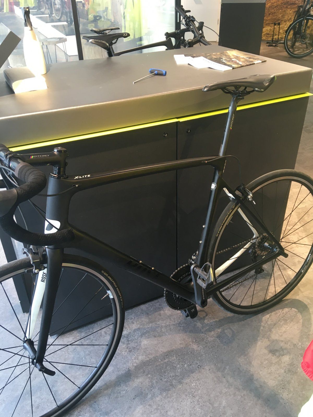

Ich fahre mit dem Bulls die Rahmenhöhe 60, bisher alles beschwerdefrei, bin mir aber relativ sicher dass das Rad nicht für meine Größe exakt passt. Der Sattel ist weit drinnen (siehe Foto) und der Vorbau viel zu lang.
Naja egal, beim nächsten Kauf muss es sitzen.
ich bin 187cm groß, Schrittlänge ohne Schuhe 91cm mit viel Druck nach oben 92cm. Gewicht 97kg (Zuviel:mad:, weil:Fresssack)
Rosestore empfiehlt mir Rahmengrösse 59, der Onlineshop eher 62. Beide Größen waren schön zu fahren, nur beim 62 war der Vorbau zu lang, ich kam nicht ganz nach vorne mit den Händen.
Beim 59 passte das alles nur der Sitz war sehr weit draussen
und der Vorbau hätte minimal höher sein können.

Nimm das 59ger, das 62ger wird dir zu groß sein. Ich bin selbst 1,86, Schrittlänge von 89,4, hab mir grad das Xlite 4 in 57 gekauft, mit DI2. Die funktioniert hervorragend, macht Spaß damit zu fahren.

Bin damit direkt 125 km gefahren, kein Problem. Aber bitte bedenke, die Abschlußkappe am Steuerrohr ist, im Gegensatz zu sonstigen Rosemodellen und vielen anderen Rädern, sehr flach. Wenn du nicht so viel Überhöhung fahren kannst, genug Spacer einplanen. Also Spacer grundsätzlich erstmal einplanen und unter den Vorbau setzen lassen, das kansnt du später noch immer korrigieren, falsl mötig.

Klasse das ist gut! Spacer benötige ich definitiv alle unterhalb des Vorbaus. Im Notfall könnte man auch noch einen Vorbau mit höheren Winkel einbauen?

Geht natürlich auch mit Vorbau und anderem Winkel. Ich würd's eventuell erstmal mit einem 100er-Vorbau versuchen.
Aber: wenn du die Möglichkeit hast (in München, Bremen, Bocholt) das Rad mal auf dem Hof eine Runde zu fahren, mach das lieber. Du bist nahezu genauso groß wie ich (1 cm) und hast 1,5 cm mehr Schrittweite.
Bei mir ist es das 57, das passt gut, für mich auch mit der Überhöhung. Das kann bei dir, mit entsprechend Spacern eventuell, auch besser passen, als das 59ger. Bevor du circa 3000 Euro raushaust und dich nachher unwohl fühlst, lieber nochmal 'ne Proberunde drehen und danach entscheiden.
Ich bin bereits in München gefahren. Weniger als 59 kann ich mir nicht vorstellen.
Ich denke das Rad hat gepasst, einzig allein der Vorbau hätte minimal höher sein können.
Aber die 15 Minuten Fahrt ist auch immer schwierig es 100% zu sagen das es passt.
Aber wenn man das auch problemlos lösen könnte im Falle, dann passts ja eh!
Das Bike auf meinem angehängten Foto bin ich gefahren, da ist der Sattel aufs Maximum draussen. Beim 57 wär das noch mehr.
Da waren auch alle Spacer unten drinnen. Nur der kleine obere nicht, kann man den auch nach unten setzen?
Wenn die Gabellänge das hergibt, kann du das drunter setzen (lassen). Dürfte nochmal 0,5 cm geben.
In 15 Minuten kann man keine 100%ige Sicherheit erlangen, das stimmt, aber was sich gut oder schlecht anfühlt, das kriegt man schon mit. Klingt bei dir nach dem 59ger, in dem Sinne, viel Spaß mit dem Rad. Das rollt echt gut, ein richtiger Racer. ;)

Der Sattelstützenauszug auf dem Bild mit dem 59er ist schon enorm! Sitzt du da wirklich nicht zu hoch, also Beine voll gestreckt? Ich habe zwar das XLite Two in 59, aber bei 89er Schrittlänge sieht der Auszug bei mir deutlich moderater aus. Wenn du diese große Sitzhöhe wirklich brauchst, wäre vielleicht die nächste Größe mit kürzerem Vorbau eine Möglichkeit?
Das ist gar nicht sein Six, er will doch erstmal eines kaufen.
Der Stützenauszug sieht so massig aus, weil dasa Sattelrohr extrem tief sitzt. Ist bei meinem Four in 57 ebenfalls so. Man bekommt erst 'nen Schreck, aber das passt. Die XLite-Serie baut nur vorne sehr tief, weil die Steuersatzkappe, ganz im Gegensatz zu sonstigen Rosemodellen, sehr flach baut.
Es wurde mir so vom Rose Berater eingestellt. Ich habe während der Fahrt nicht mehr auf die Fußposition geachtet, es hat sich zumindest richtig angefühlt. Er sagte mir auch ich brauche statt der 350er Sattelstütze die 400er.
Das Six auf dem Foto ist genau das 59er das ich so Probegefahren bin
