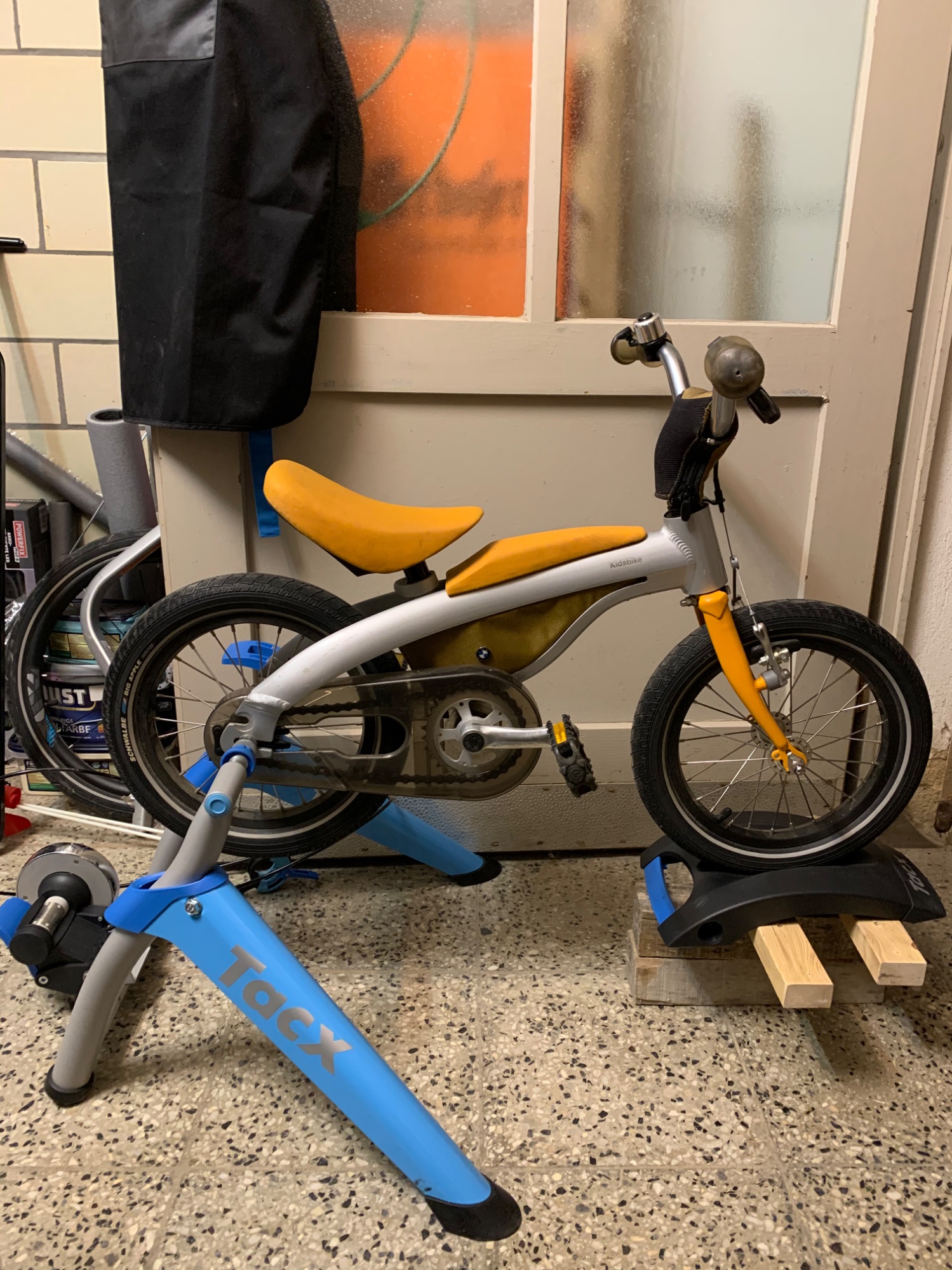

Hatte das mal mit ner alten Tacx-Rolle und dem 14er Kidsbike, Widerstand ging nicht bis ran, aber zum Treten üben hat es trotzdem gereicht. Später dann auf die Feedback Omnium mit Zwift beim 16er gewechselt und nun hat er eh nen Neo2 mit Zwift.
