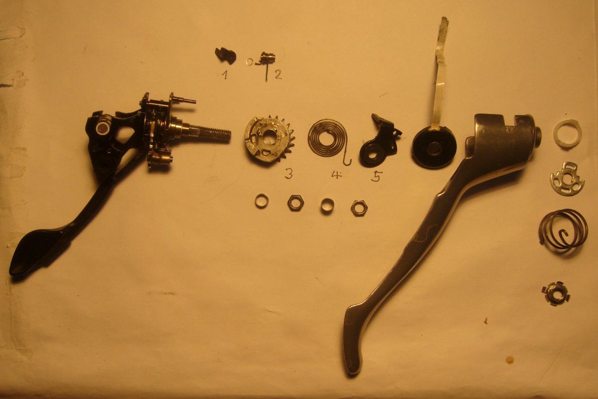

Kurz mal was Neues, sehr Untypisches:

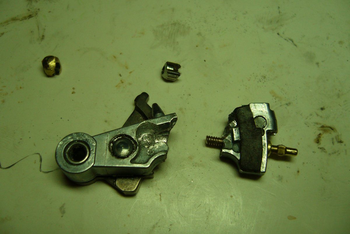

Nun ist es ein Paar, endlich. Der Linke, links zu sehen, hatte einen abgebrochenen Hebel (keine Ahnung, wie das passiert ist). Mit einem gebogenen Stück Blech (sehr fest, fragt mich nicht nach der metallurgischen Spezifikation) ließ sich ein Neuer hinbiegen. Aus Gründen der Dokumentation ist er hier unkorrekt platziert.
Ob das allerdings im Betrieb hält ? Die Verschraubung war fix gemacht, auch das Hebelblech hat ein Gewinde, die Mutter kontert das Ganze. Außerdem verfügte der Stummel über den typischen Wulst, an dem sich das Blech zusätzlich abstützt. Einsatz ist allerdings zunächst nicht geplant.
Der Rechte, rechts zu sehen, hat im übrigen eine selbstgebastelte vordere Kappe, aus Dosenblech gefaltet und verklebt. Is ja wohl total bekloppt ! (Aber Leute, würdet ihr für einen defekten Hebel - Beschreibung weiter oben im Thread - , der 5 Euronen siebzig gekostet hat, das Originalteil für Wasweßichabernichunterzehn kaufen ???
