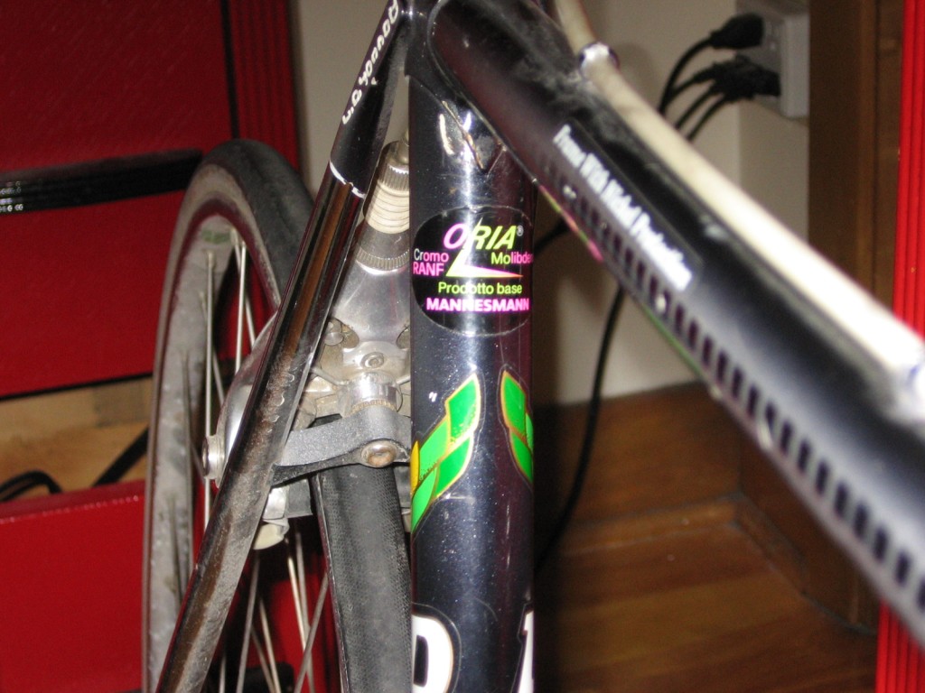

So, nachdem der Rahmen als Grundlage für die Beschäftigung in Heimarbeit während der kalten Jahreszeit am Wochenende eingetroffen ist, startet das Winterprojekt Radius aus rosa RANF-Rohren - mit bestem Dank an Jörg fürs lange zurücklegen!
Bis zum Frühjahr des kommenden Jahres soll aus diesem Rahmen, der auf der Timeline irgendwo zwischen Old- und Youngtimer stehen dürfte, ein schickes Rad für die Dame des Hauses werden:
Der Plan sieht vor, das Rad, jajaja, nicht zu 100% Klassiker-getreu, mit einer späten Dura Ace 7402, frühen 7403 aufzubauen - siebenfach Schaltung mit Dual-Pivot Bremsen.
Gewienert ist der Rahmen bereits, und nachdem die erste Suchanfrage, nämlich nach nem DA 7400 Steuersatz, bisher klanglos verhallt ist, dachte ich mir: vielleicht erbarmt sich der Teile-Gott ja eher, wenn er sieht, dass die Teile für einen guten Zweck sind?! ;)
Überhaupt: Infos zu Radius aus Stuttgart sind hier ebenso gern gesehen, wie Infos zum Oria RANF-Rohrsatz, zu dem man recht wenig findet. Über Tipps und Tricks freue ich mich auch, und auch über Anregungen bezüglich des Aufbaus - übernehme aber keine Garantie dafür, dass die alle umgesetzt werden... :P
Ps: Mehr Bilder gibts im Album...

Radius waren ehemalige Mitarbeiter des Stuttgarter Traditionsunternehmens Baschin.
Das war das fehlende Puzzle-Stück, danke!
Beim stöbern im Netz bin ich vergangene Tage nämlich auf das Bild eines arg mitgenommenen Daccordi gestoßen, das bei gleichem Rohrsatz und Bremssteg, genau das Muster des Radius auf dem Oberrohr hat:
oria%2B5.jpg,
Meine Vermutung war daher, dass sich die Jungs von Radius, die aus der Radsport-Abteilung der "Stuttgarter Sportwerkstatt Baschin" hervorgegangen sind, einfach bei Daccordi haben inspirieren lassen - hier im Faden/Beitrag schreibt 55-11 allerdings, dass zumindest die Baschin-Räder wohl sogar bei Daccordi gelötet wurden.
Die Connection Radius/Baschin - Daccordi scheint aber zumindest eine recht beständige und intensive gewesen zu sein...
Nachtrag: auch die drei diagonal ausgestanzten Kerben in der unteren Tretlagermuffe sind nach dem, was ich auf die Schnelle gefunden habe typisch für Daccordi.
