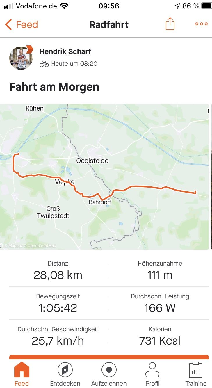

Gestern bei 3 Grad los, nach kurzer Zeit -1 aufm Tacho, also quasi "im Wind".
Kopf: X-Bionic Helmmütze und Helm
Oberkörper: Craft ADV Warm Baselayer und Castelli Mortirolo Jacke
Hände: Castelli irgendwas mit Estremo Gloves
Beine: Castelli Velocissimo
Füße: Sportsocken, MTB Schuhe und Castelli Diluvio Überschuhe
Nach etwa 2 1/4h wieder zu Hause und alles feucht geschwitzt.
Einzig nötige Änderung bei den Temperaturen: Wärmere Hose, da die Velocissimo Winddurchlässig ist.
