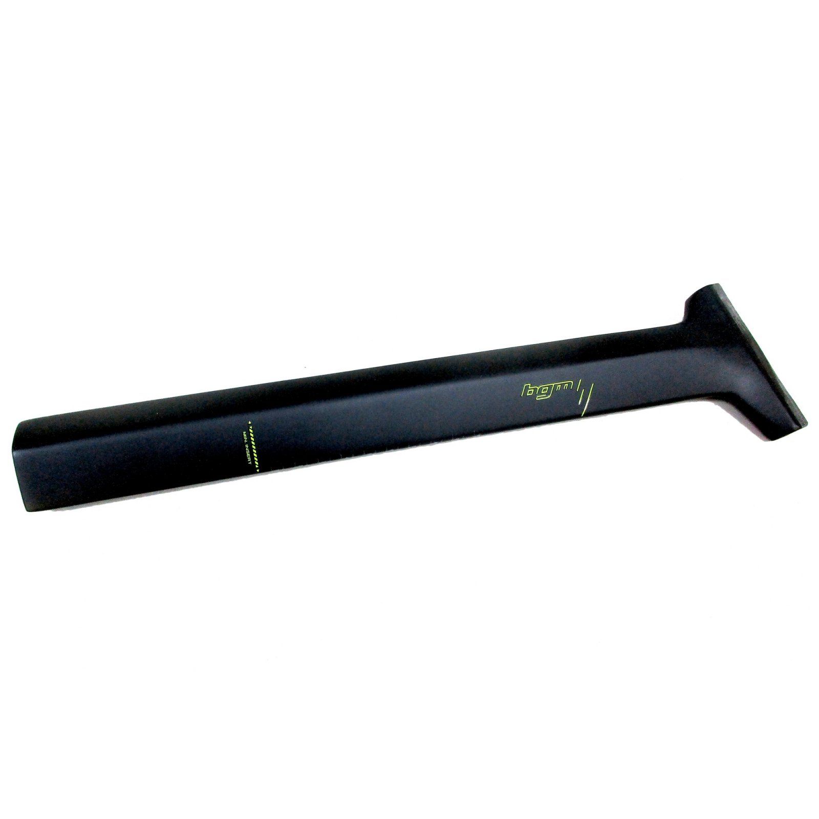

@Bongani
Diese Sattelstütze ist bei uns sofort verfügbar und kann unter der Artikelnummern 254498 von jedem Bergamont-Händler bestellt werden. Wichtig: hierbei handelt es sich nur um die Stütze selbst, wenn du auch den Klemmmechanismus für den Sattel benötigst, muss dieser separat unter der Artikelnummer 250058 bestellt werden. Auch dieses Teil wäre sofort verfügbar.
Preise bitte direkt beim Händler erfragen. Wir sprechen für Ersatzteile im Allgemeinen keine UVP aus, daher kann ich hier keine Preisauskunft geben.
Hier noch die beiden Produktbilder zum Abgleich.

@Bongani
Anhang anzeigen 986761Anhang anzeigen 986762

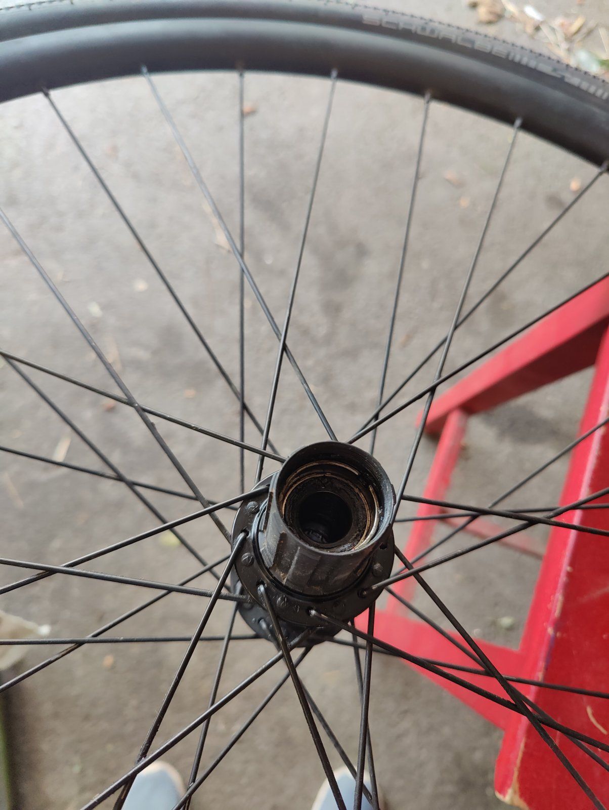

Ich habe ein Grandurance RD7 von 2021.
Leider hats mir das Lager im Hinterrad zerlegt.
Welche Lager brauche ich jeweils für Vorder - und Hinterrad?
Vielen Dank
@alohaman686
Für das Hinterrad:
rechte Seite: 26x15x7 mm (Orig-Bezeichnung: HOPE SB-15267)
linke Seite: 28x15x7 mm (Orig-Bezeichnung: HOPE SB-6902)
Unter der Artikelnummer 277383 kann Dein Bergamont-Händler einen Rep-Satz für die Nabe bestellen. Darin sind Lager, Dichtungen, Freilauf und Achse enthalten.

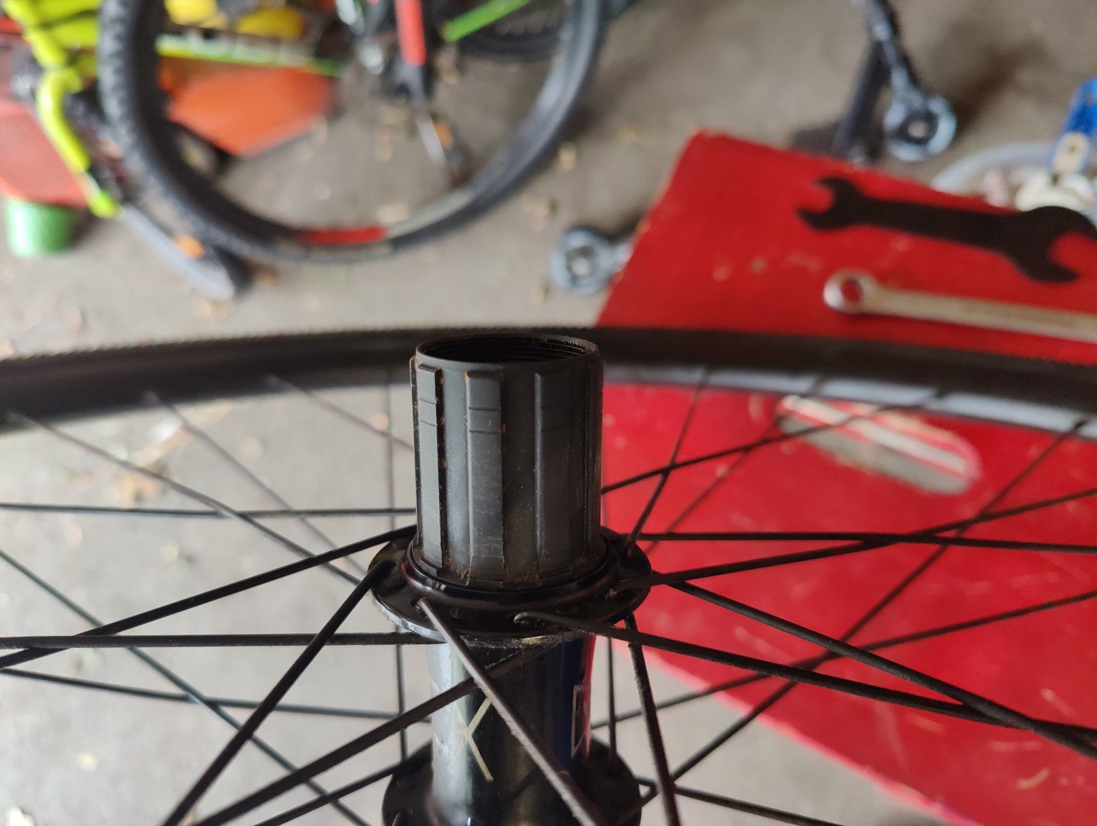

Ich würde gerne den Freilauf (grandurance rd 7 2021) warten bzw die Lager tauschen. Meinem Verständnis nach, sollte sich dieser einfach abziehen lassen. Leider bewegt sich da gar nix.
Muss ich den inneren Ring (siehe Foto) zuvor herausbekommen?
Vielen Dank.
