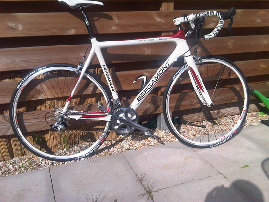

Hallo. Ich habe mir von privat ein gebrauchtes Rennrad zugelegt. Leider hat der Verkäufer mir mehr Unfug über das Rad erzählt, als alles andere. Ich habe jetzt mal die Rahmenhöhe gemessen. Es sind 53-54 cm. Ist das denn überhaupt noch richtig für meine Größe von 175cm?
Und kann man irgendwie rausbekommen, wie alt das Rad wirklich ist? Er hat gesagt nicht mal ein Jahr alt. Aber da habe ich irgendwie so meine Zweifel dran.

@freizeitfahrer05 Gerne können wir versuchen dir zu helfen. Poste doch mal bitte welches Modell du gekauft hast oder vielleicht ein Bild von deinem Rad, dann können wir zumindest schon mal das Alter feststellen. Was die Größe angeht, so wäre deine Schrittlänge hilfreich, Körpergröße alleine wäre zu ungenau.

Hier sind mal einige Fotos vom Rad und von Aufklebern die da so dran sind.
Es ist ein Bergamont Dolce Comb ?
Die genaue Bezeichnung würde mich ja auch mal interessieren.
Ich hoffe dass man da etwas mit anfangen kann?!
Kann man das Alter denn evtl über die Rahmennummer rausbekommen?
LG Frank
Sent from my iPhone using Tapatalk
Das ist tatsächlich ein Dolce Comp und zwar Modelljahr 2005, UVP damals 999,- Euro.
Zur Ausstattung habe ich leider keine vollständigen Aufzeichnungen zur Hand, nur dass ein Shimano WH-R550 Systemlaufradsatz und ein Ultegra Schaltwerk, sowie Tektro Bremsen verbaut waren.
Guten Morgen. Das ist doch schon mal was. Vielen Dank dafür. Die Schaltung die verbaut ist, ist aber eine 105er. Und die Laufräder sind Mavic CXP22.
Also ist das Rad deutlich älter als nur ein knappes Jahr?!

Ich kann dir hier nur das Modelljahr nennen, wie lange das Rad tatsächlich im Einsatz war weiß nur der Verkäufer. Könnte z.B. auch sein, dass er es irendwo als Restposten gekauft und nur ein Jahr gefahren ist.
