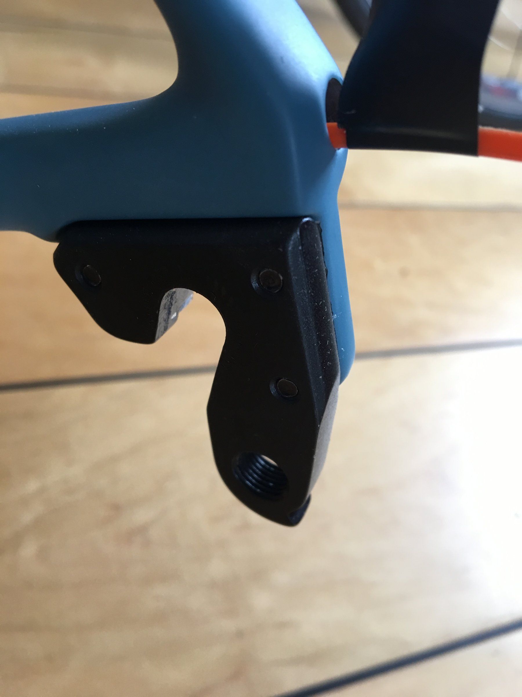

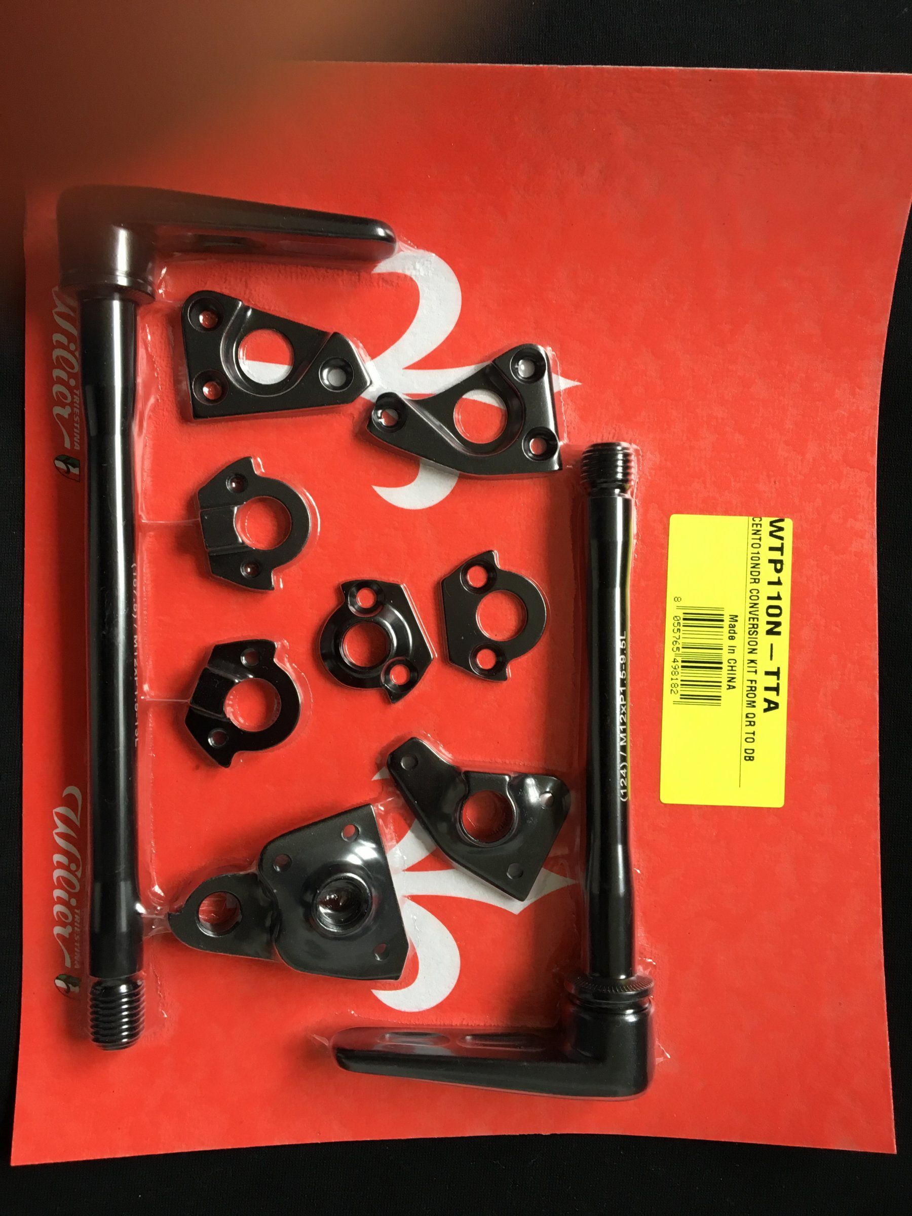

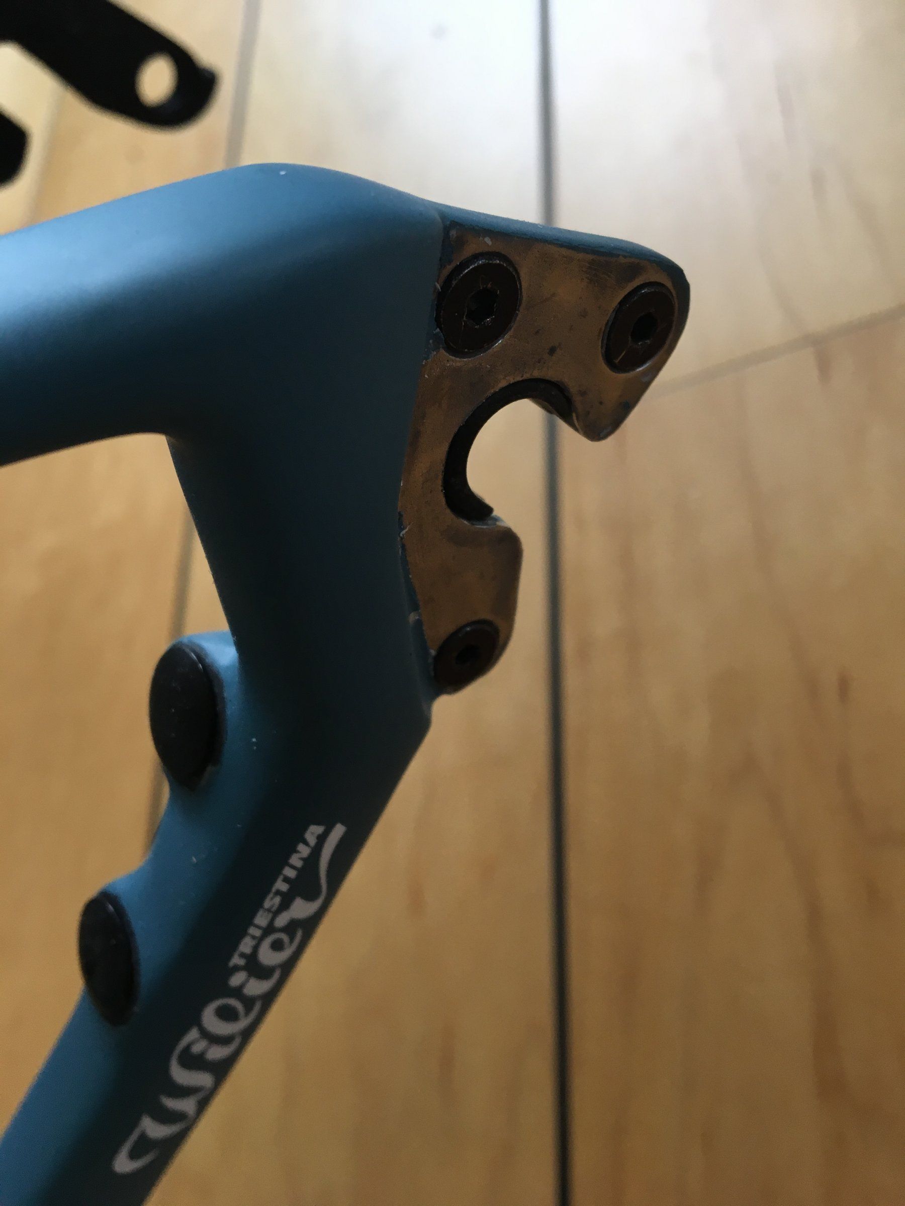

Während andere Händler keine präzisen Aussagen machen können, konnte Il-Diavolo innerhalb von Stunden konkret antworten und bestätigt das:
Die verschiedenen Einbaubreite bzw Aufnahmen für Schnellspanner und Steckachse werden durch unterschiedliche Ausfallenden ermöglicht.
Diese sind austauschbar und werden ähnlich wie ein Schaltauge montiert.
So sieht das ganze dann in Realität aus. Ich finde das sehr clever gelöst.
