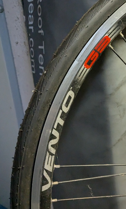

Also auf meinen sind Aufkleber die 13C sagen.
Bei 15C wäre ja sogar 32mm "zugelassen" nützt natürlich nur was wenn ich sie durch die Bremse bekomme. Da gabs ja schon die 28mm könnte Schluss sein Warnung.
https://www.shpock.com/de-de/i/XRN7S_VQ3hxLPDRx/campagnolo-vento-g3-rear-bicycle-wheel
Hast du diese Version? Da ist eindeutig 15c zu lesen.
Oder hast du die alten Vento-Hochprofiler mit klassischem Einspeichmuster? Die gab es auch. Nur ohne "G3".
Aber letztendlich... Auch 13c ist fahrbar. Bei mir persönlich wäre da aber bei 25ern Schluss, den Komfort kriegst du wahrscheinlich hin, aber das Kurvenwabbeln kommt bei niedrigem Druck dazu. Und mit mehr Druck ist der Komfort wieder dahin...
Montier doch spaßeshalber mal die 32er Reifen, die dürften auf ner 13er Felge doch eher klein ausfallen. Probieren geht über studieren und im Forum plappern viele auch nur der Rennrad-Bravo oder der Industrie nach.
nö ich bleibe bei 13C

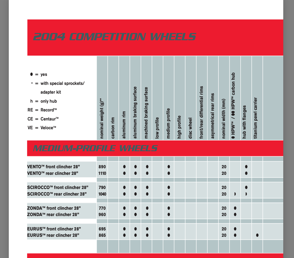

Interessant!
Meines Wissens waren die alle ab dem G3 schon etwas weiter.
Würde mich wundern, wenn die nur für das Vento-Modell eine extra Felge hergestellt hätten, die von den 15c abweicht. Normalerweise gibt's eine Grundfelge für mehrere ähnliche Modelle, die dann nach oben hin verfeinert wird, z.B. durch interne Nippel und Ausfräsungen.
Habe Eurus von 2002, 15c
Miss doch mal, ob die wirklich 13c sind. Würde mich interessieren. Im Katalog (Einführung 2004) stehen nämlich alle Laufräder aus der Serie mit "20mm" Felgenbreite drin. Übersetzt: 15c. Die 13er sind in den Katalogen immer mit 19mm angegeben gewesen. Dass Campa auf Felgen derselben Dimension mal 13c und mal 15c druckt, würde mich jetzt kaum wundern, die haben immer mal komisches Zeug gemacht.
leider nicht zu messen ohne den Reifen runter zu nehmen, komme mit der Schieblehre nicht ran.
Dazu waren meine Zweifel an einer fehlerhaften Beschriftung und damit mein Elan nicht groß genug. Ärger mich schon genug vor kurzem erst 25mm zu montieren und dann erst sich zu fragen ob breiter nicht besser wäre.
