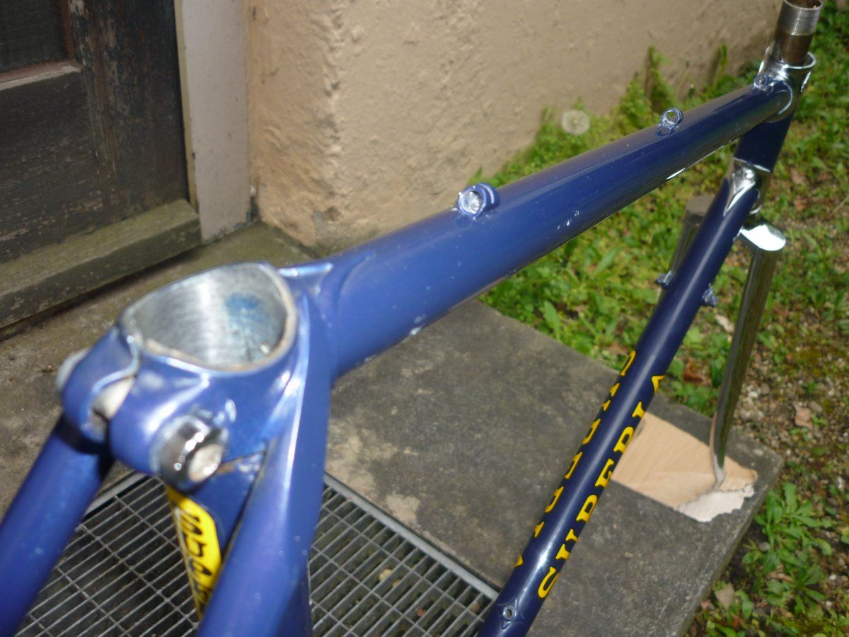

1. Frage: Wer weiß was oder hat Ideen zu dem Rahmen? Erste Reaktion war auch, dass das evtl. kein Superia sein könnte, auch dass die Gabel nicht wirklich zum Rahmen passt (Shimano Ausfaller vs. Gipiemme Ausfaller). Und auch, dass die Lackierung selbst gemacht sein könnte. Den Eindruck hab ich mittlerweile auch, ich habe auch das Gefühl, dass die Muffen eher lackiert als verchromt sind, kann das sein?

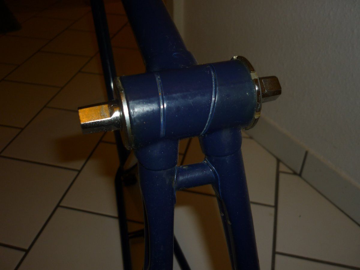

2. Frage: Tretlager, ich glaube, da ist ordentlich Loctite drinne, jedenfalls tut sich hier nichts und das Tretlagergehäuse ist voll von so ekelhaftem Zeug (auf dem einen Bild sieht mans). Das Lager dreht aber noch schön weich. Ich denke es ist ein 6207 (war auch der Steuersatz), das in die Gruppe vom Alltagsrad passen würde... soll ich mir hier einen etwas stärkeren Aufwand geben und mich am Ausbau versuchen, oder soll ichs einfach drin lassen? Falls die Arabesque dran kommen sollte wäre das von der Achslänge her kein Problem
3. Frage: Anlötsockel. Im "Was ist Das" Thread hieß es relativ klar: Shimano. Allerdings passt auf diese Sockel nichts drauf, von dem was ich hier so rumfliegen habe. Guck ich schief? Was muss ich tun?
4. Frage: Der Lack ist überwiegend noch ziemlich gut, ein kleiner Abblatzer am Unterrohr, ein paar Schrammen am Oberrohr. Sollte ich hier überhaupt irgendwas machen, sprich versuchen, die Farbe zu treffen und ausbessern, oder einfach alles so lassen?

Noch ein jungfräuliches Bild vom Tretlagergehäuse

Der Rahmen ist für ein Superia sehr schön gemacht. Und sieht auch gut aus. Ob die Gabel die richtige ist, wirst du sehen, wenn du einen Steuersatz einbaust. Wenn er einigermaßen passt, dann könnte sie passen, wenn sie zu kurz ist oder viel zu lang, dann ist sie "beigelegt" worden. Ein anderes Indiz könnte die Bremsbohrung sein und das Bremsmaß. Wenn z.B. hinten ein durchgängiges Loch mit gleichem Durchmesser und vorn eins mit größerem Durchmesser auf der Hinterseite ist, dann ist die Gabel auf jeden Fall nachgerüstet. Andersrum natürlich auch. Auch unterschiedliche Bremsmaße (Abstand Bremsloch zur Felge) deuten darauf hin.
Das würde mich aber nicht groß stören, verchromte Ersatzgabeln gab es ganz regulär im Ersatzteilbedarf und nicht von ungefähr.
Die 600er ist eine schöne Gruppe für das Rad. Bau es auf und hab Spaß damit.
