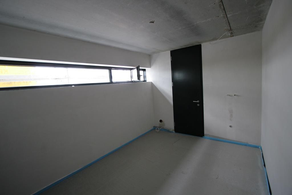

Vor einiger Zeit hatte ich schon im anderen Forum danach gefragt aber es hat doch länger gedauert bis es ernst wurde. Aber nun bauen wir ein Haus und statt einer Garage bekomme ich einen Fahrrad/Werkstattraum. Natürlich kleiner als gewünscht aber bei den Baupreisen zur Zeit ist selbst für meine wertvollsten Stücke der Preis für den Raum, den sie einnehmen, viel teurer als die Räder selbst.
Auch der Fenster-artige Durchbruch zum Wohnzimmer, in dem in einer Art Schaufenster das Rad der Woche vom Wohnraum aus bewundert werden kann, wurde mir verwehrt, aber man kann nicht alles haben.

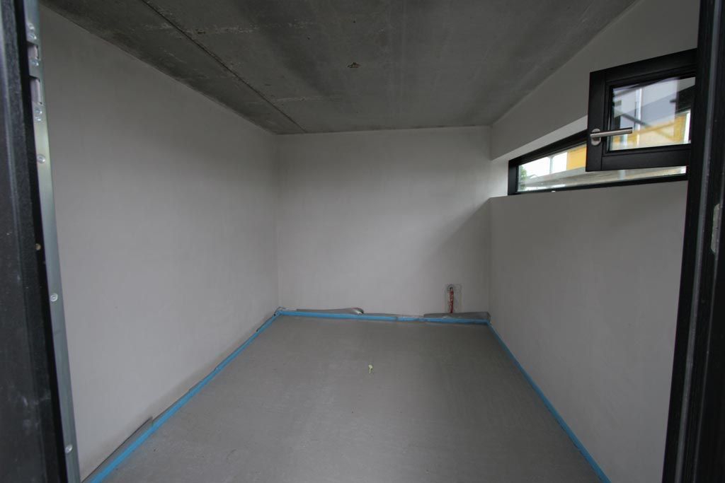

Der Raum ist etwa 4,25x3,00m groß und hat ein schmales Fenster in 1,70m Höhe und ein kleines Waschbecken neben der Tür.

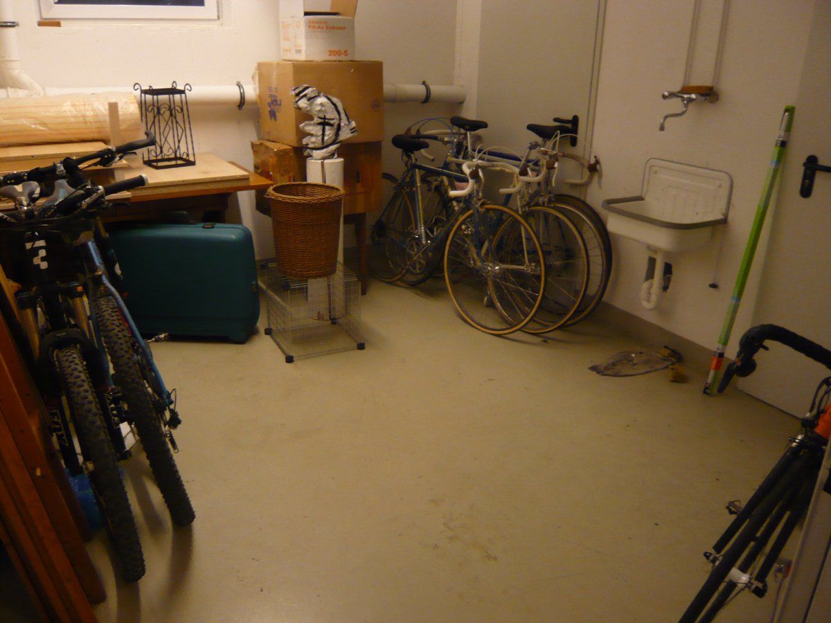

So sieht's im Moment aus:
Ich muss meinen Fahrradbestand auf 5-8 Exemplare reduzieren, die hinten links hochkant an der Wand hängen sollen. Rahmen und Felgen/Laufräder sollen auch links an der Wand hängen. Rechts unterm Fester soll eine (schmale aber lange) Werkbank hin. Unter dem Fenster hängen die Werkzeuge an der Wand. Irgendwo müssen noch Schränke und Schubladen für Teile hin. Beleuchtung sollen ordentliche Leuchtstoffröhren werden, evtl. noch zusätzlich eine Art Schreibtischlampe über der Werkbank. Als Boden fände ich natürlich "echtes" Industrieparkett schick aber ein grauer Gumminoppenboden o.ä. tut's auch.
Habt Ihr Vorschläge und Tipps, worauf ich achten soll?

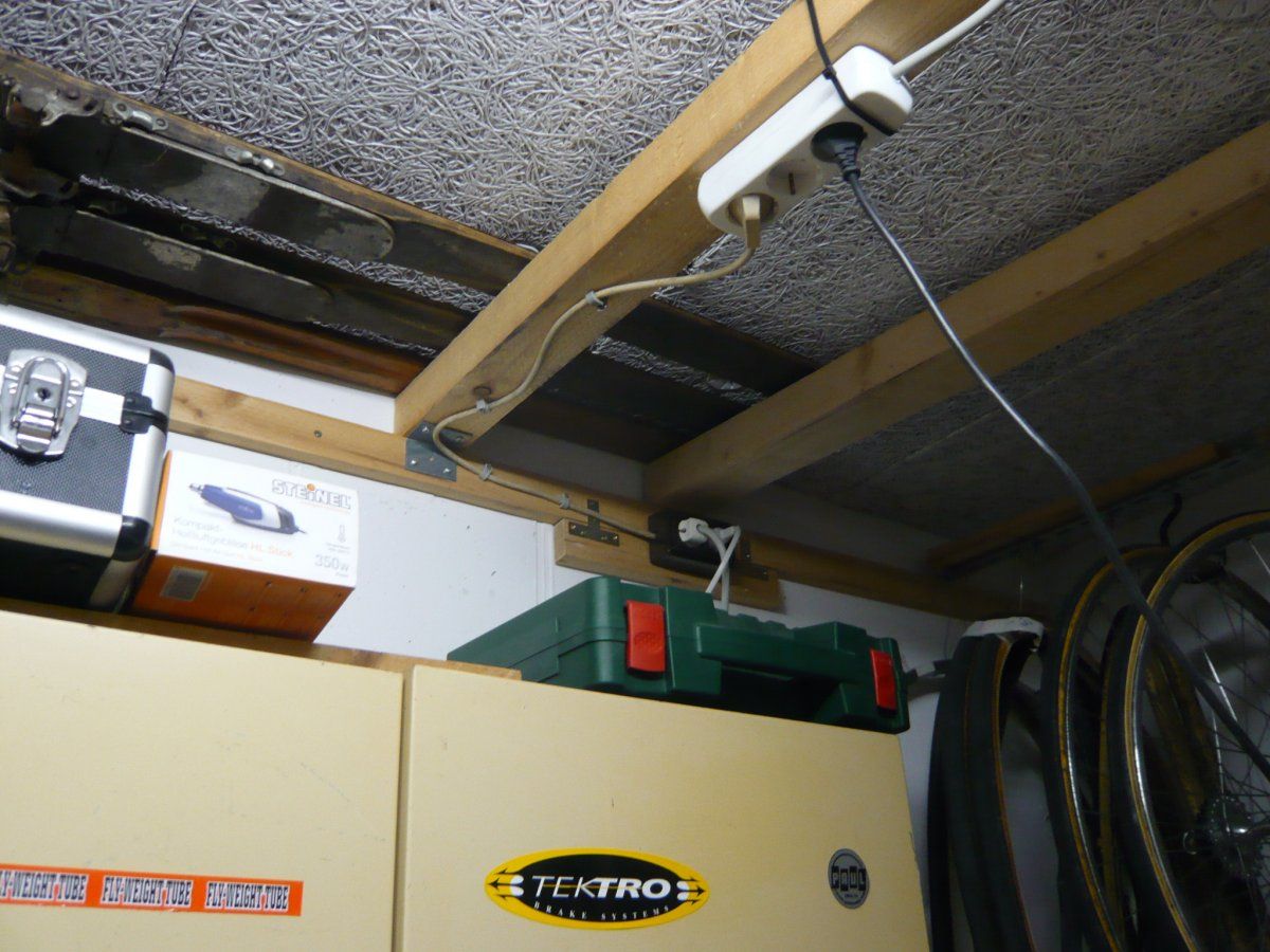

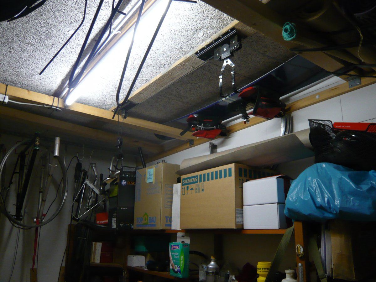

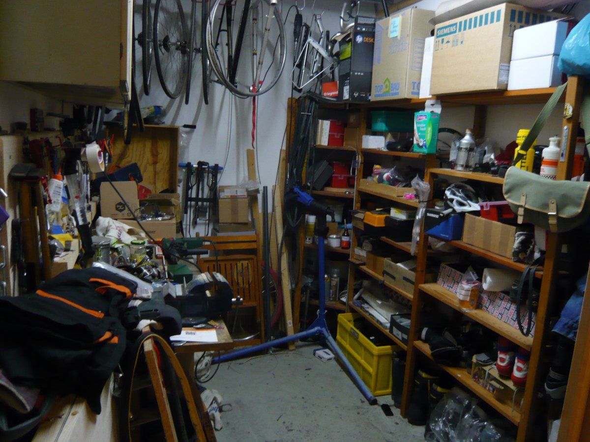

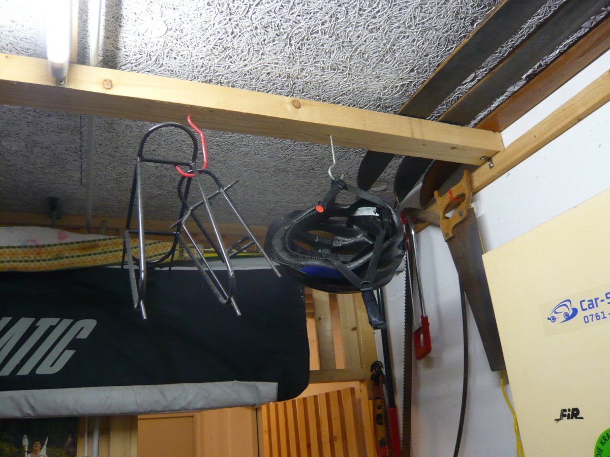

Wir hatten 2007 gebaut in einer Baugruppe mit 9 Parteien. Als es an die Kellerplanung ging und der Architekt die Abteile vorgestellt hatte, die aus etwa 4,5 auf 1 Meter langen Schläuchen bestanden, sagte ich "Danke, das wars! Wir sind raus!" Er hatte überhaupt nicht verstanden, warum mir der Keller so wichtig war. In seiner Vorstellung war ein Keller reiner Abstellraum. Nach einer intensiven Diskussion mit mir hat er danach eine Nachtschicht eingelegt und für alle den kompletten Keller umgeplant. Jetzt habe ich ich ein Abteil ca. 2,1 auf 3,5 Meter, das meinen Minimalanforderungen entspricht, mehr aber auch nicht. Die anderen Mitbewohner haben ihre Schläuche, denen ist das aber egal.
Klar war nun, daß wegen des Platzmangels, möglichst viel nach oben gehängt werden sollte, wobei dann das Problem mit der abgehängten Decke mit Dämmaterial zu schaffen machte. So habe ich mir eine Konstuktion mit Holzbalken gebaut, in die ich so viele Haken reindrehen kann, wie ich will. Der Rest wird aus den Bildern deutlich:
rechts das gute alte Ivar-Regal von Ikea, links die Werkbank
Einen großen Nachteil hat das Ganze dann auch noch: wenn ich etwas arbeiten will, muß ich erst z.Zt. 8 Räder rausräumen und in den benachbarten allgemeinen Abstellraum verfrachten
Vielleicht war jetzt da noch irgendeine Idee dabei...
