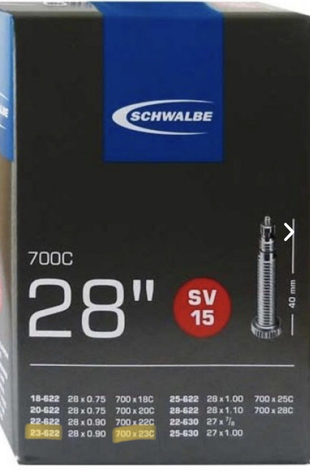

habe gerade gesehen, dass mein Schlauch ein Loch hat. Auf dem SchwalbeSchlauch steht Schwalbe No15 oder 16 28" 18/28-622/630. Worauf muß ich beim Kauf achten, damit der neue Schlauch passt?
Re: Wie finde ich die richtigen Schläuche fürs Rennrad?
Flicken ist schwierig, dass Loch befindet sich neben dem Ventil. Die Reifen haben Größe 23-622 ( 700x23C ) C304 88R. Welche Informationen beim Reifen und Schlauch sind immer ausschlaggeben, damit das passt?
Ein Schlauch passt immer auf mehrere Reifen. Dieser ist für 18-28 breite Reifen.
Laut deinen Angaben sollte dieser Schlauch passen. Jetzt muss du nur gucken ob du dein Ventil in SV oder AV willst und welche Länge er haben soll. Standard ist 40mm und für hohe Felgen brauchst dann 60mm.
