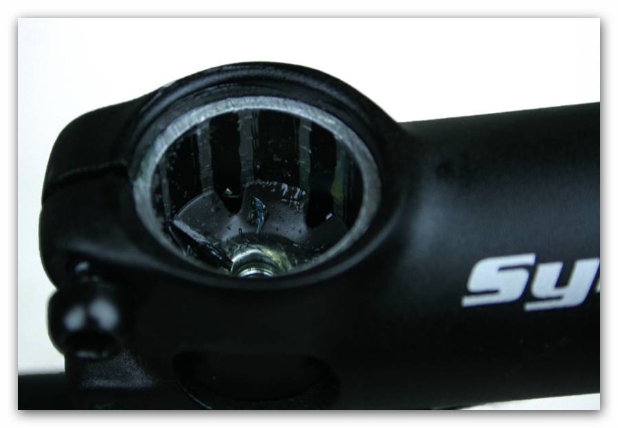

red: hebelst du vorsichtig mit zwei flachen/breiten schraubendrehern herraus.
neuen konus kriegst du auch mit nem kurzen rohrstück drauf, geht normalerweise schwungvoll mit der hand drauf.

danke

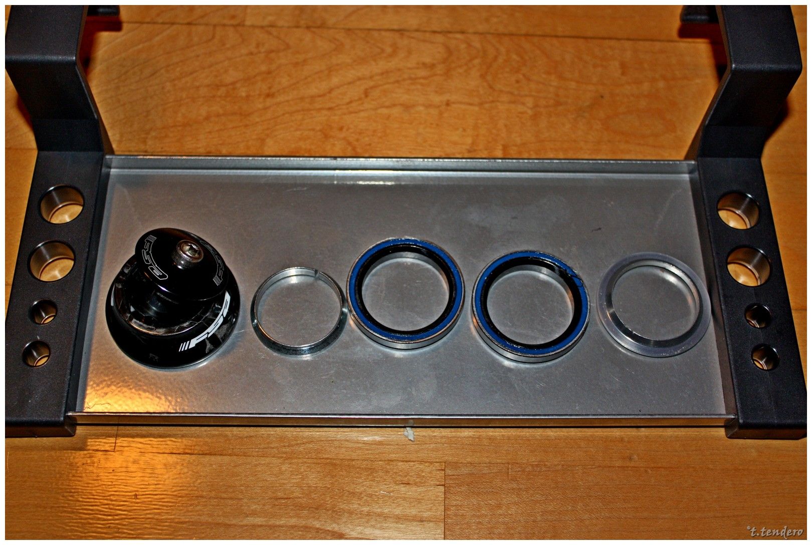

tippe auf zu wenig spannung, hast vermutlich schon einen spacer über dem vorbau provisorisch montiert?
eventuell ist der gabelschaft zu lang, entweder kürzen oder mit spacer über vorbau leben.
ich bin die meiste zeit ohne kompressor gefahren, den hab ich nur zum einstellen benutzt.
die schaftklemmung vom vorbau reicht zum klemmen.
also doch gabelschaft zu lang
pack nen spacer drauf dann kannst du es auch (nahezu) spielfrei einstellen
muss der vorbau also höher stehen wie der gabelschaft???
vorbau natürlich erst nach dem einstellen des lagerspiels mit drehmomentschlüssel, alternativ auch nach gefühl (meist 3-5Nm), anziehen![]()
