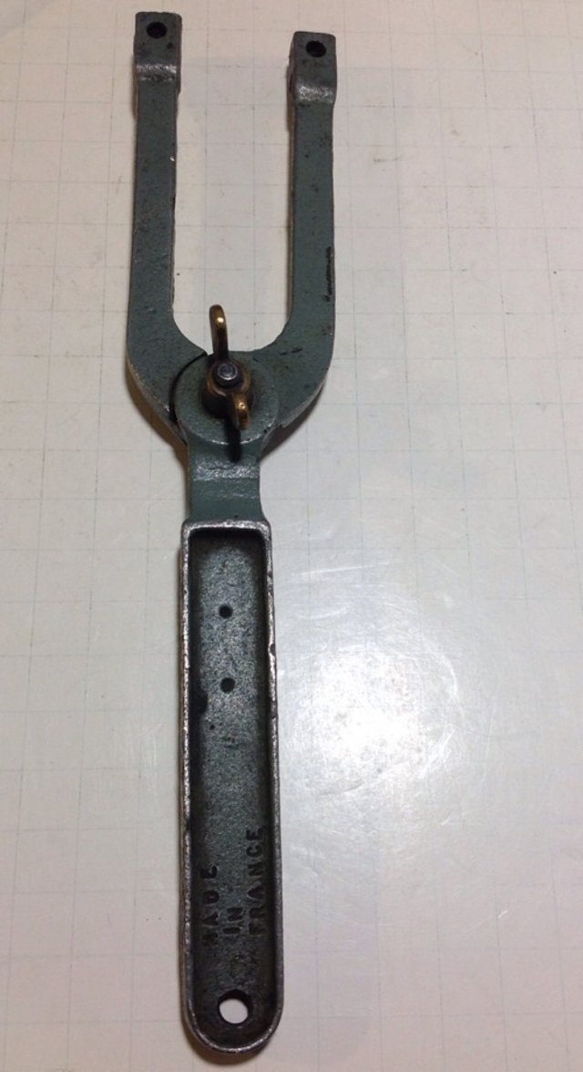

dann bitte mal nen vorschlag für den verstellbaren stirnlochschlüssel, natürlich mit der vollen funktionalität des var - werkzeugs.

Dafür benötigst Du dieses Werkzeug von VAR
http://www.ebay.com/itm/VINTAGE-REA...113082?hash=item41b934b3ba:g:H-gAAOSwNphWbiFd
Das ist ein einstellbarer Stirnlochschlüssel, bei dem Du die Stifte sowohl von der Seite als auch von oben einschrauben kannst. Die Stifte greifen dann exakt in die beiden Löcher der Kontermutter Deines Steuersatzes.
Die obere Lagerschale läßt sich dann mit dieser Zange von VAR halten - man sollte nur einen Lederstreifen unterlegen, damit man die obere Lagerschale nicht verkratzt.
http://www.ebay.com/itm/VAR-Headset...028619?hash=item3f6ab2970b:g:NJIAAOSwAuZX1f~f
Ja das ist die Dentist Lösung , geht aber auch mit einer guten Gripzange mit Schutz , für nur einem Rad mit diesem Steuersatz brauchst
du das Werkzeug nicht,da kann man mal frickeln.
