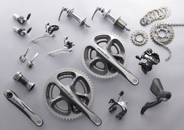

Hier am Beispiel einer 10-fach Dura-Ace mit STI, Rahmen- und Lenkerendhebeln zur Auswahl.

Erstaunlich (vllt. auch nur für mich): Zwischen 105er- und DA-Ausstattung am Batavus Professional lagen 1400 Gulden (+), aber nur 200g (-).
Die Dura Ace dieser Generation(en) war nicht leicht, hält aber ewig. Da wundert mich eher, dass überhaupt 200 Gramm zusammenkommen.
