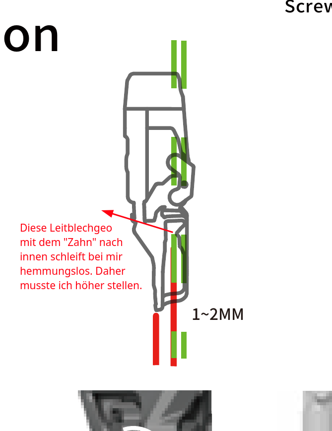

@lxmeta SRAM Apex, mehr als 10 Jahre alt, an nem Ridley Alucrosser, also alles Standard. 36/48 Zähne. Die Kurbel oder das gr. KB taumelt leicht unter Last (Lager in Ordnung, ist von Anfang an so und habe ich auch bei anderen Rädern - scheint "normal" zu sein) - das ist natürlich grundsätzlich nicht schön, weil es die erforderlichen Toleranzen per se verringert.
Das/ein Problem ist mir eigentlich nicht bekannt, ich kenne mich einfach mit der FD-Einstellung laut Anleitung nicht aus, ich verstehe deren Kauderwelsch nicht (verwende als auf Englisch, was normalerweise OK für mich ist).
Der Abstand von 3-5 mm von Unterkante äusseres Leitblech zu den Zahnspitzen des gr. KB funktioniert überhaupt nicht, ich muss höher stellen. Eine Parallelität des Leitblechs zum gr. KB kann ich auch nicht anwenden, dann schleifts mal grundsätzlich in allen vier Extrempositionen.
Also wurde der FD nach alter Herren Sitte so lange hin/her gedreht und in der Höhe verändert, bis es passte. Dabei ist nun eine leichte Verschwenkung nach aussen entstanden (wie es bei meinem klassischen Werfern überall üblich ist) und der verbleibende Abstand zwischen Innenseite Kurbel zu Werfer (Batterieklotz) ist mit der Justierschraube so eingestellt, dass es gerade nicht schleift. Also wirklich viel Platz ist da nicht.
Aktuell funktioniert das jetzt sschleiffrei sehr gut und der nächste Kettenwechsel bringt dann nochmals ein Stückchen Spielraum, so dass ich den Abstand zur Kurbelinnenseite wieder etwas vergrößern kann.
Wenn das Zeug nicht so teuer wäre, dann würde ich mir die Werferbleche so biegen, wie ich es brauche. Da kenn' ich nix...
Abber, kann ja auch sein, dass man alles ganz anders macht und ich den Entscheidenden Hinweis in der Anleitung weder gefunden und/oder nicht verstanden habe.
