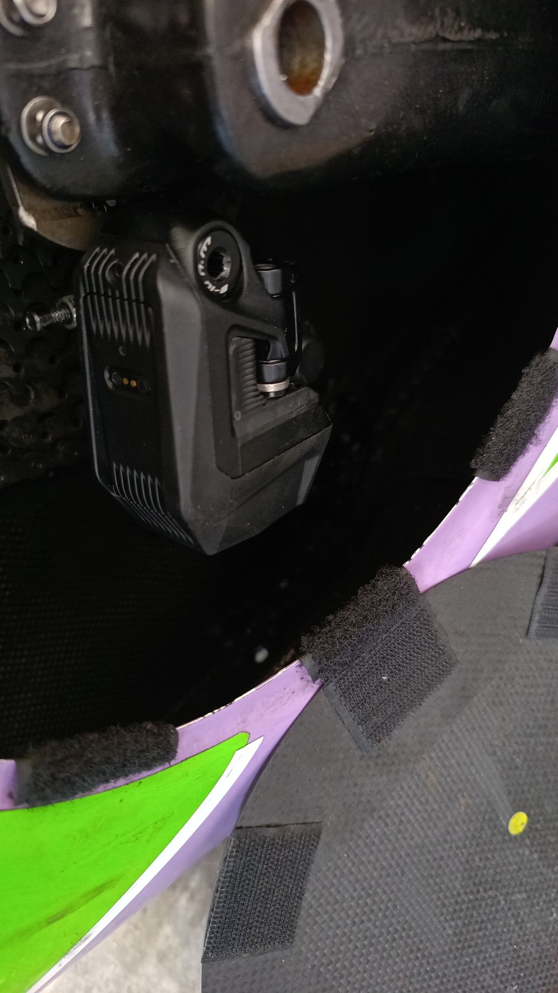

Ich fahre die EDS-OX:)
Bei der gibt es mittlerweile keine versteckte Ladebuchse sondern einen magnetischen Stecker, also nur grob hinhalten und der Rest geht von alleine ;)
Allerdings ist das ein ziemlicher Brocken und eher nix für sehr schlanke Rahmen, da wirkt das Ding wie ein Tumor 🙈

Weder noch, im Velomobil :D und es ist leider noch die alte OX, hab ich mir selbst zu Weihnachten spontan geschenkt.
Hatte es leider nicht auf dem Schirm dass gleich die neue da gewesen wäre.🙈
