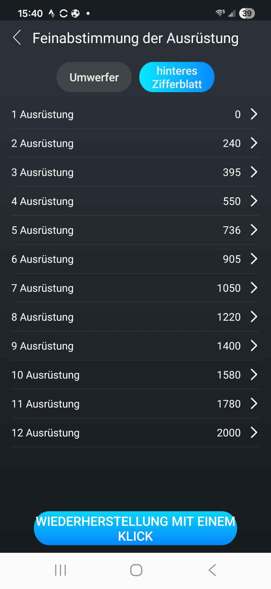

Danke für deine Antwort, nützt mir leider nichts. Will ja die Kassette tauschen und deshalb das Schaltwerk (RD) resetten. Außerdem wüsste ich gerne wie.
Sorry, ich meine doch das Schaltwerk. Das ist auf Shimano Kassetten voreingestellt und da gibt es beim Punkt Feinabstimmung extra einen Button "Wiederherstellung mit einem Klick"

Sorry, ich meine doch das Schaltwerk. Das ist auf Shimano Kassetten voreingestellt und da gibt es beim Punkt Feinabstimmung extra einen Button "Wiederherstellung mit einem Klick"Anhang anzeigen 1769902
Danke für den Screenshot. Was mich wundert, ist dass die Abstände der Schaltschritte sehr unerschiedlich sind, zwischen 145 und 220. Bist du sicher dass das die originale Einstllung für die Standart 10-fach Kassette ist? Die sogenannte "Wiederherstellung mit einem Klick" stellt, soweit ich das sehen kann, nur auf den vorher eingegebenen Wert wieder her, nicht auf die originale Einstellung.
Bei dem Screenshot sind das die Schaltschritte, die ich eingestellt habe, daher die Ubterschiede. So wie ich das verstanden habe, stellt die Wiederherstellung den ursprünglichen Shimano Standard vom Schaltwerk wieder her.

Heute eher zufällig gesehen, dass unter der Rubrik "Gangschaltung" nicht nur der eingelegte Gang, sondern auch ein "Referenzwert" angezeigt wird. Bin dann auf die "Feineinstellungen" gegangen und hab den Punkt "Wiederherstung mit einem Klick" angestubst und siehe da, plötzlich standen da die "Referenzwerte" drin.
Die sind aber völlig anders als die im Screenshot von @Holly Golightly TF

Ich hatte ja schon mal geschrieben, die Werte im Screenshot sind meine Einstellungen (Post 487).
Es ging mir darum zu zeigen, wo du die Einstellungen resetten kannst. Schön, dass es geklappt hat.
Hab mir deinen Screenshot nochmal genauer angeschaut und gesehen, dass du da ja eine 12-fach Kassette eingestellt hast, also alles gut.
Hab jetzt mal die Sprache in der App auf Englisch geändert und da steht´s dann eindeutig, nämlich "Factory Restore"
