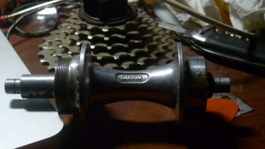

Aber ich hab noch diese 40 Loch Nabe, (passend zur origi. Felge) dann könnte ich auf die Trommel verzichten, Dann evtl zwei Felgenbremsen am HR mit Rechts und Links nur vorne . Das wäre zumindest besser zu dosieren. Das die Felge überhitzt denk ich ist nicht wahrscheinlich wenn ma nicht Pässe runterbrettert.
