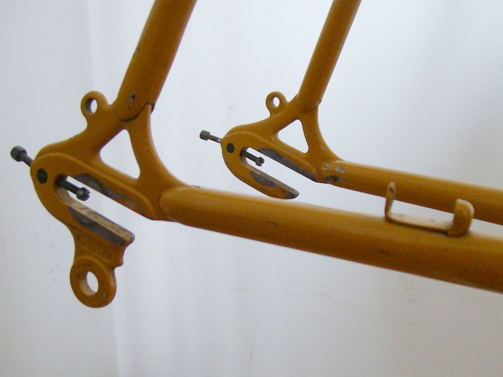

Ganz wichtig, neben den zitierten Bremsblech, Wasserrohr, Stahlfelgen ist das fehlende Schaltauge. Hier durch ein Zwingblech am Schaltwerk ersetzt.
