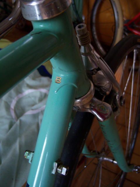

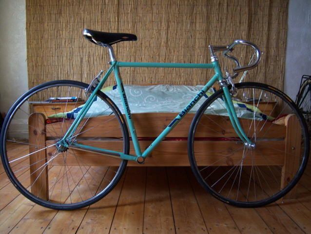

wende mich heute mal an die Fachleute.
Vor Jahren ist dieses Schmuckstück, leider ohne die Original Gabel in meinen Besitz gelangt.
Ich baue es jetzt wieder mit Campa C-Record auf, so wie ich es vor einem Jahr schon mal aufgebaut hatte.
Zuvor werde ich natürlich den Rahmen noch ein wenig herrichten.
kann mir jemand sagen ,aus welcher Zeit dieser Rahmen stammt, bzw ich bin einfach für alle Infos die diesen Rahmen betreffen dankbar.
Ach ja, hat einer noch ne Idee, wo ich die passende Gabel herbekomme?
Vielen Dank im Vorraus!!

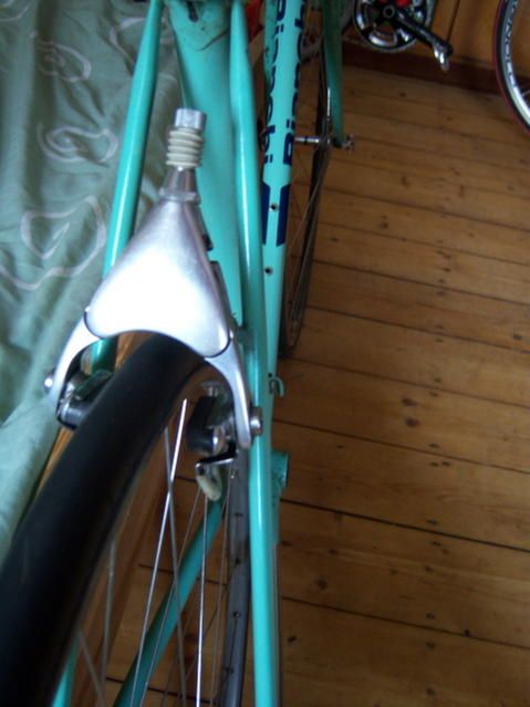

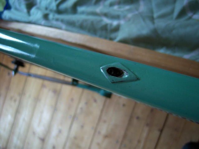

AW: Wer kann mir etwas zu meinem Bianchi Rahmen sagen?
Danke für den Link!!
Lecker bike das, aber bei mir sind außerdem noch die Züge im Oberrohr und in der Kettenstrebe innenverlegt-ist meiner vieleicht ein neueres Baujahr??
ich denk mal eher älter weil das Emblem graviert ist, ist aber nur rein intuitiv und ich bin wirklich kein Stahlfachmann. Aber warts ab, da stolpern bestimmt noch einige Spezialisten drüber.

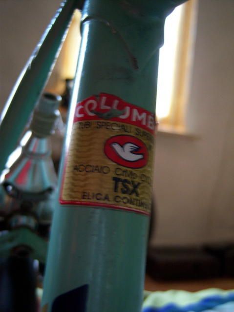

Die Sattelstützenanlötung ist auch ein bißchen anders. Aber ungewöhnlich, sowas habe ich noch nicht gesehen. Zweifellos der C-Rec würdig :) Was steht auf dem Rohraufklebe (dem "Columbus" am Sattelrohr?)
Wenn Du magst, kannst Du ein bißchen wühlen auf www.bulgier.net, da gibts einige Bianchi-Kataloge.
Der Rahmen ist etwa von Ende der 80er und ein sehr schönes Stück. Die Bremsen sind zwar nicht C-Record, sondern Croce d'Aune, aber passen zeitmäßig auch, die gab es nicht so lange wie die C-Record. Columbus TSX ist der nobelste aus der Cyclex-Familie und wurde auch nicht so oft verbaut. Ein paar sehr natte Details sind dran, also wirklich ein Traum. Ich freu mich schon auf die Bidler von der fertigen Maschine.
was steht denn auf der hinteren bremsbrücke (heißt es so, naja da wo die bremese hinten befestigt wird)???
wenn du ein richtiger glückspilz bist steht da BIANCHI X4 drauf... das ding würde ich dann nicht mehr aus der hand geben.
ansonsten ist es ein specialissima oder so was in der art, aber mit dem gravierten logo ist es wahrscheinlich ein X4.
Absoluter Nobelroller! Das letzte ende vom Eisberg bei Bianchi zu der Zeit...Seh ich da recht das die Schaltbowd innengeführt wird (Kettenstrebe unten, da is son loch)
Grüße
klick mich
sag ich doch ein X4. passende panto teile dafür zu finden unmöglich, eine passende/original gabel zu finden ebenso unmöglich...
das X4 kennt kaum einer, einer seits gut weil keine pseudomöchtegernealtesbianchihabewillleute die preise hoch treiben anderer seits kaum was über das modell bekannt...
Interessante Bilder. Wenn man dem Rahmenaufkleber nachgeht, muss der Rahmen also ab 1988 gebaut worden sein. Aber nicht so lange, denn irgendwann gabs ja dann die Specialissima Proto aus MAX-Rohren.

Hallo ,
schon einmal vielen Dank an Euch, da sind ja schon einige Infos zusammen gekommen!!!
Die Züge am Oberrohr und Kettenstrebe sind Innenverlegt und auch noch nach all den Jahren ist das problemlos machbar!

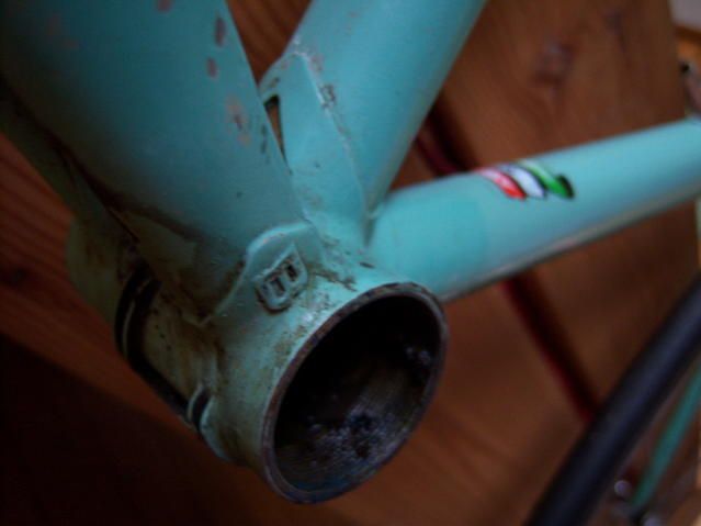

Hi Oli!
Ich habe genau den gleichen Bianchi-Rahmen, es ist ein "specialissima X4 reparto corse von 1989!
Diese Rahmen waren damals absolut state of the art, reparto corse sind die Rahmen, die in kleiner Stückzahl in Handarbeit im Stammwerk Treviglio hauptsächlich für die Profis (Bugno und Argentin sind damals genau die Rahmen gefahren...) gefertigt wurden.
Soweit ich weiß, ist dieses aufwendig gemachte Modell mit den Features (Bremszugführung innen und ganz unkonventionell (!), innenverlegte hintere Schaltzugführung, TSX-Rohre, (noch) klassischer celeste-Farbton, blau ausgemaltes "B" in den Muffen , Steuerkopf mit Bianchi-Wappen ins Rohr graviert (!), eckiger Bremssteg, aber auch mit schrägen Schultern, Campagnolo-Ausfallenden, Bianchi-Tretlagergehäuse mit speziellem Steg, dafür aber ohne Verstärkungsrohr für die Hinterbaustreben) nur 1989 so hergestellt worden.
Um die Gabel mach´dir mal keine Gedanken, die passt perfekt...
Ansonsten viel Spaß beim Aufbau - ach ja, und wenn du an eine Neulackierung denkst, versuch´, das bei Bianchi hinzukriegen oder lass es sein - diese traumhafte Farbe bekommt keiner NIRGENDS hin!!! Ich finde übrigens, bei einem Rad mit 20 Jahren Radsportleben darf man ruhig etwas Patina und mal einen Lackschaden sehen (da rostet auch nichts, der Rahmen ist komplett verchromt...).
Viele Grüße aus Darmstadt, Hauke
