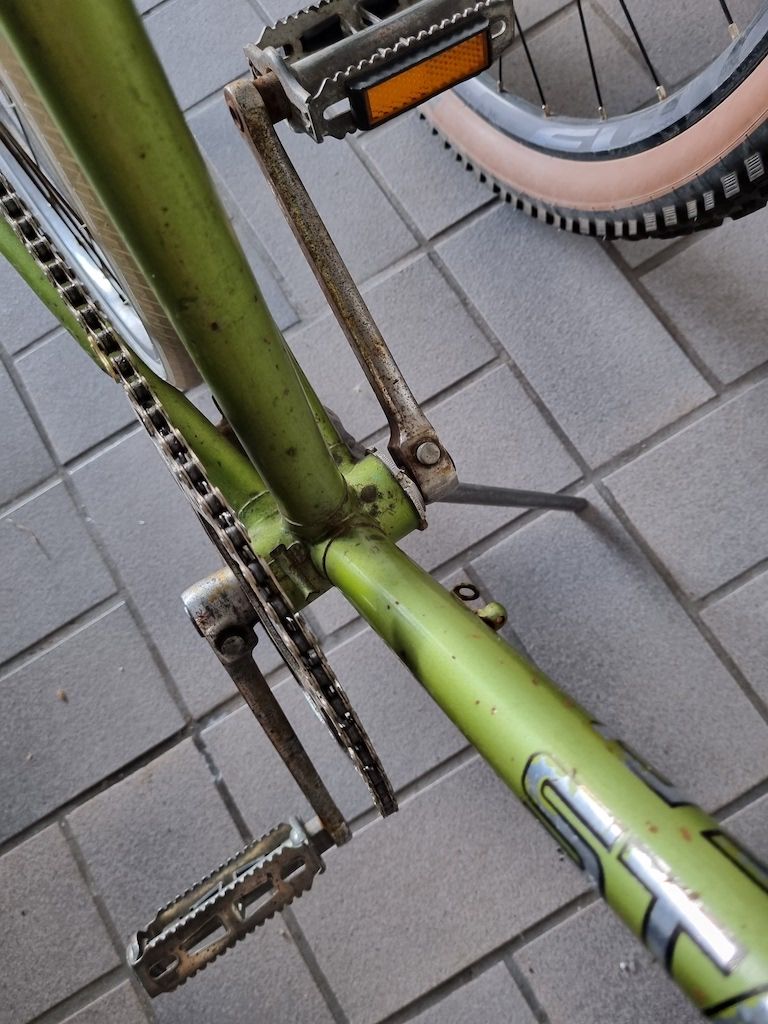

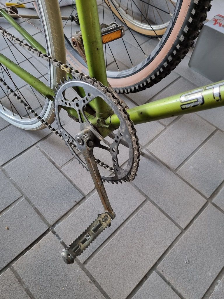

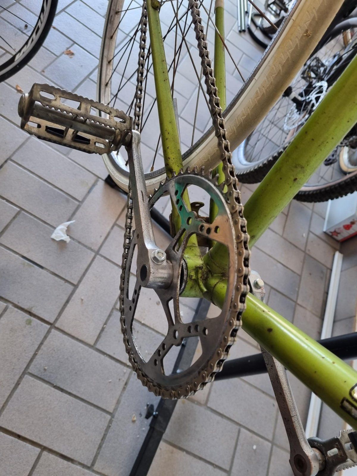

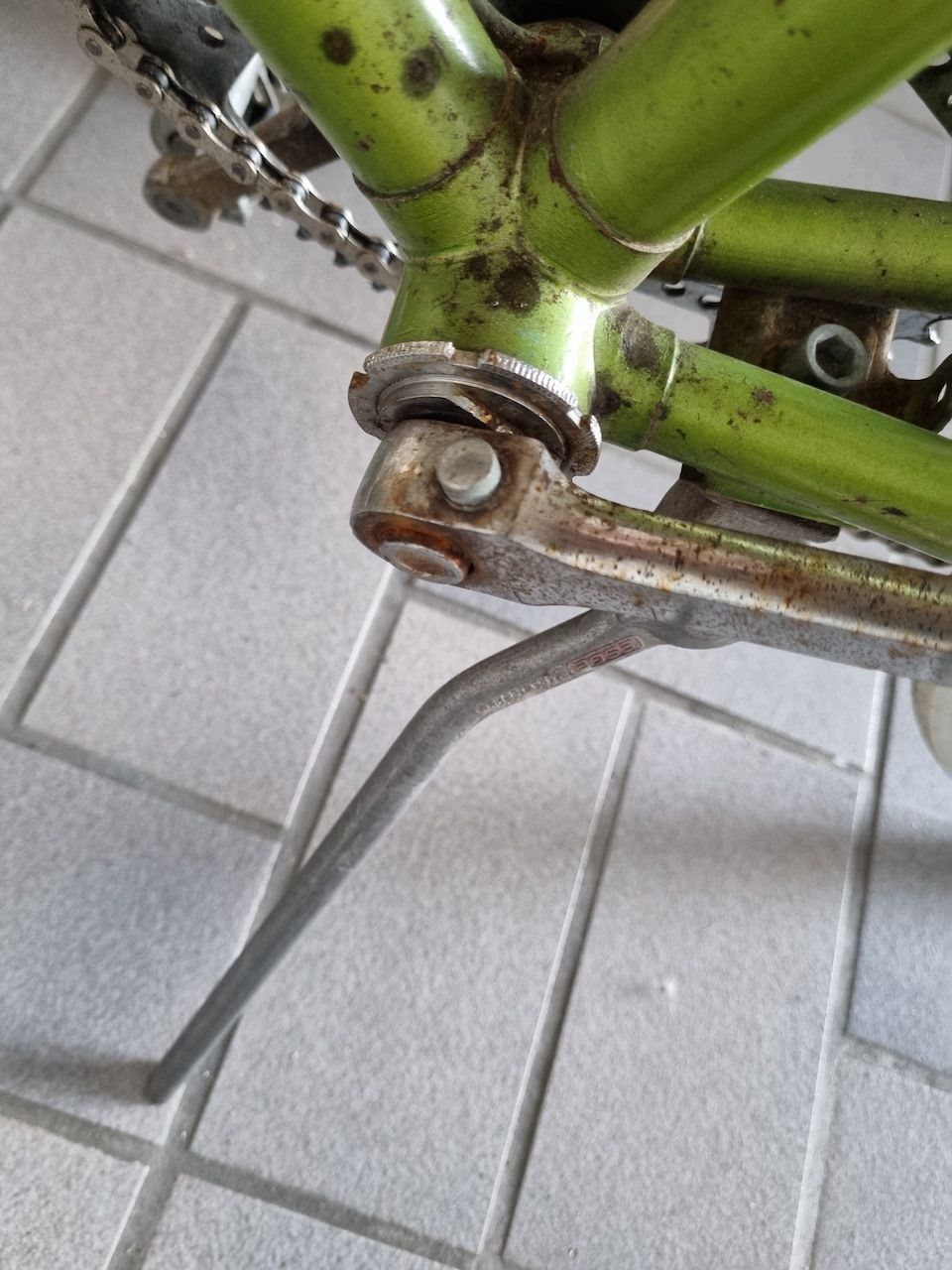

Hallo zusammen,
ich habe vor Jahren ein altes Staiger Rennrad aus den 60ern zum Singlespeed umgebaut. Jetzt ist mir das Tretlager und die Kurbel verbogen.
Welche Art von Tretlager ist das denn und wie bekomme ich es ab/ein neues dran?
Danke!

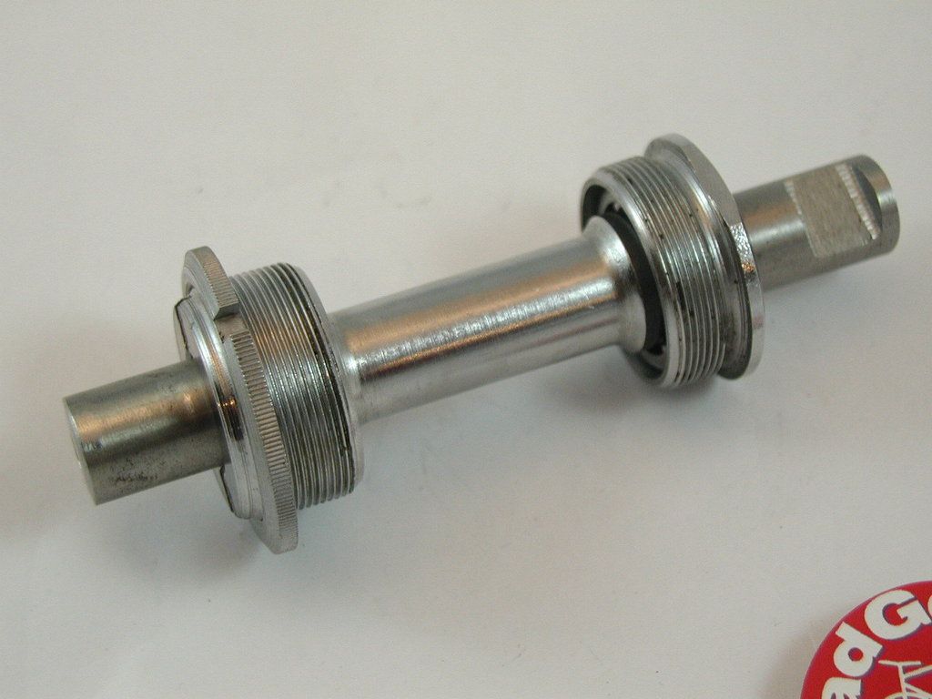

Das ist ein BSA Keiltretlager , wurden damals häufig verbaut , häufig auch in Hollandrädern , ist nicht mehr einfach dafür Ersatz zu finden .
Ausbau : Der Rahmen hat ein Gewinde in das die Schalen eingeschraubt sind .
Keile aus den Kurbeln austreiben , den Ring mit den Nuten drin (linke Seite) abschrauben , linke Schale ist dann lose , ausschrauben ( Rechtsgewinde ) , die Schale hinter der Kurbel hat Schlüsselflächen , hat Linksgewinde ! und sitzt oft saufest .
Wenn die Laufbahnen auf der Welle und der Schale heil sind , also glatt und schier kann die rechte Schale evtl. drin bleiben.

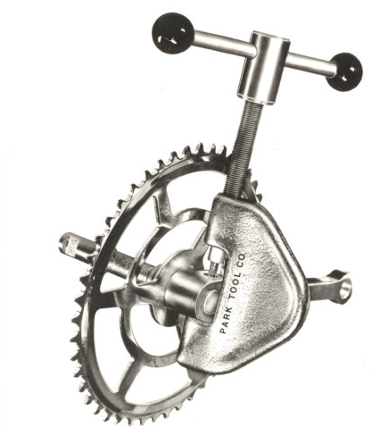

Prüf nach dem Ausbau mal, ob wirklich Welle und Kurbel verbogen sind. Meist gibt nur eins nach und Du kannst das andere weiterverwenden (vorausgesetzt, die Laufbahnen des Lagers sind noch ok)
Für Kurbelkeile gab`s mal sowas Anhang anzeigen 1110189
Ich habe kürzlich ein 50 Jahre altes Klapprad restauriert. Das Werkzeug hätte ich gebraucht, habe ich aber nirgends mehr gefunden.
Ich habe mir wie in dem Video von Niz mit einem Kantholz geholfen. Den Kurbelkeil habe ich über mehrere Tage mit Kriechöl geflutet. Dann das Kantholz untergelegt, zwei Schläge mit dem Hammer und raus war er.

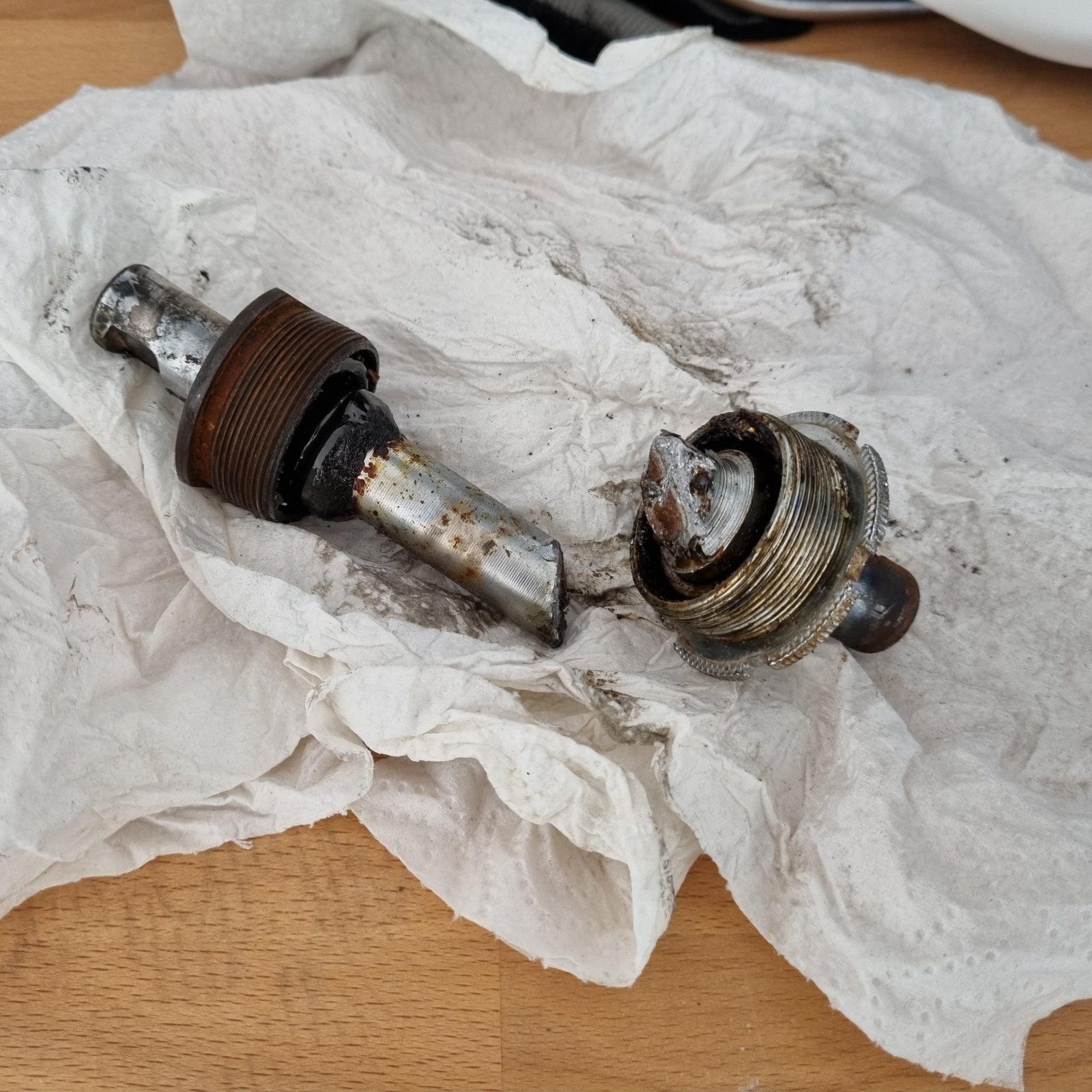

Also erst Mal vielen Dank für die schnellen und präzise Antworten. Das Entfernen war dann doch einfacher als gedacht. Die Achse im Tretlager war gebrochen ( Die neue Achse ist dicker, hoffen wir mal, dass die hält ;) ) :
Bis ich alle Teile und die Zeit dafür hatte ging es aber ein bisschen. Die Kurbel konnte ich zum Glück wieder verwenden. So sieht das Ganze nach der Reparatur und etwas Entrosten und Reinigen aus:
