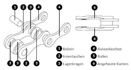

Kettenglied seitlich betrachtet entlang des Bolzens (1):
  • Aussenlasche (4)
  • Aussenspalt
  • Innenlasche (2) mit Lagerkragen (3)
  • Innenspalt
  • Rolle (5)
  • Innenspalt
Die Schmierflüssigkeit wird seit jeher auf den beiden Innenspalten aufgetragen (also beidseitig neben der Rolle), um zwischen Lagerkragen und Rolle zu gelangen.
  • Aussenlasche (4)
  • Aussenspalt
  • Innenspalt
  • Rolle (5)
  • Innenspalt
Danke, jetzt habe ich verstanden.

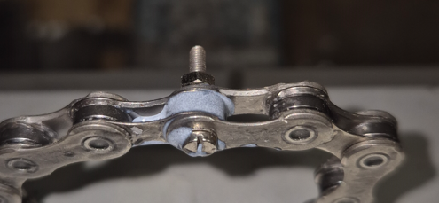

Ich wollte dann aber auch wissen, ob die Produkte innen am Bolzen ankommen. Das selbst zu testen ist schwierig, weil bei der engen Passung schabt man das Wachs beim Auspressen eines Bolzens oder der Demonote eines Quicklinks ja mehr oder weniger ab.
Daher habe ich eine 2 mm Schraube mit Mutter verwendet und damit ein Kettenstück geschlossen. Die Mutter nach Gefühl angedreht, so dass sich das Gelenk noch genau so leicht dreht wie ein normales, aber auch nicht mehr Spiel hat. Leider kam bei beiden Produkten in dem Gewinde der Schraube nichts an, wenn ich ich das Wachs beidseitig auf die Kette geträufelt und diese 10 mal auf- und ab bewegt habe, um das Drehen der Kurbel beim Schmieren zu simulieren.

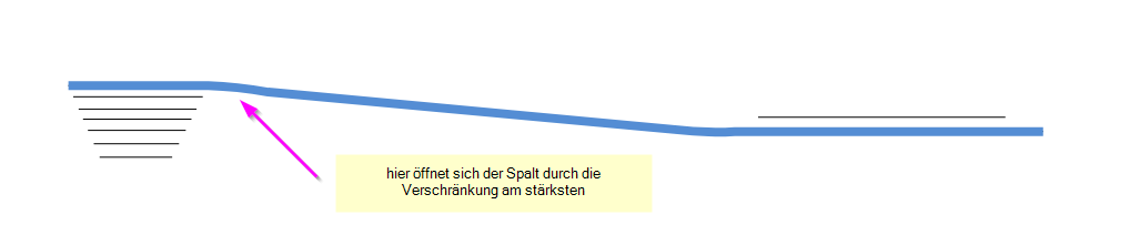

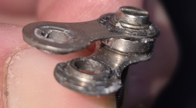

In einem Dialog mit Adam Kerin von Zero Friction wurde klar, wo mein Fehler liegt: Ich wusste bislang nicht, dass die „Hülse“ zwischen den Kettenlaschen bei einer Kette für Kettenschaltung gar nicht existiert, sondern die Laschen haben eine Fortsatz nach innen und dort gibt es unter der Rolle dann in Kettenmitte einen Spalt, über den Schmiermittel eindringen kann. Ich habe mein ganzes Leben Ketten falsch geschmiert und immer versucht, auf den Spalt zwischen den Laschen zu träufeln, um Schmiermittel nach innen zu befördern. Alle Freunde, die ich gefragt habe, wussten es auch nicht besser. ;-)
Im englischsprachigen Youtube wird die Anwendung von Flüssigwachs so erklärt: Man stellt die Schaltung vorne und hinten auf das größte Zahnrad, dreht die Kette bei aufgebockten Rad vorwärts und träufelt auf die Stelle kurz vor der Kassette, wo die Kette am stärksten verkröpft wird.
Adam hat mir erklärt, das habe den Sinn, weil der oben genannte Spalt dort durch die Kröpfung am stärksten aufklafft und durch das Drehen der Kette würde das Wachs nach innen gepumpt.
