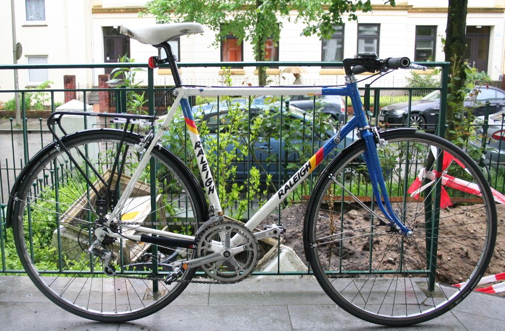

Allein der Rahmen ... :D
OT:
Das ist billigstes Wasserohr (Hi-Ten) mit gestanzten Ausfallendem :rolleyes: Wurde als Team-Cadet verkauft und ist deshalb in de Team Farben lackiert. Es gesteht das Restrisko das es für eine Team Rahmen gehalten wird. Tatsächlich wird das Ream-Cadet teilweise in der Bucht teuer als Team-Rad angeboten.
Tatsächlich fährt das aber nicht schlecht.
