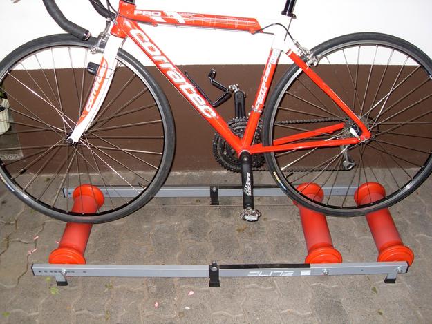

AW: Welcher Rollentrainer
Auf die Rolle fertig los!!!
(nur was für Fahrer mit gutem Gleichgewichtsgefühl)
