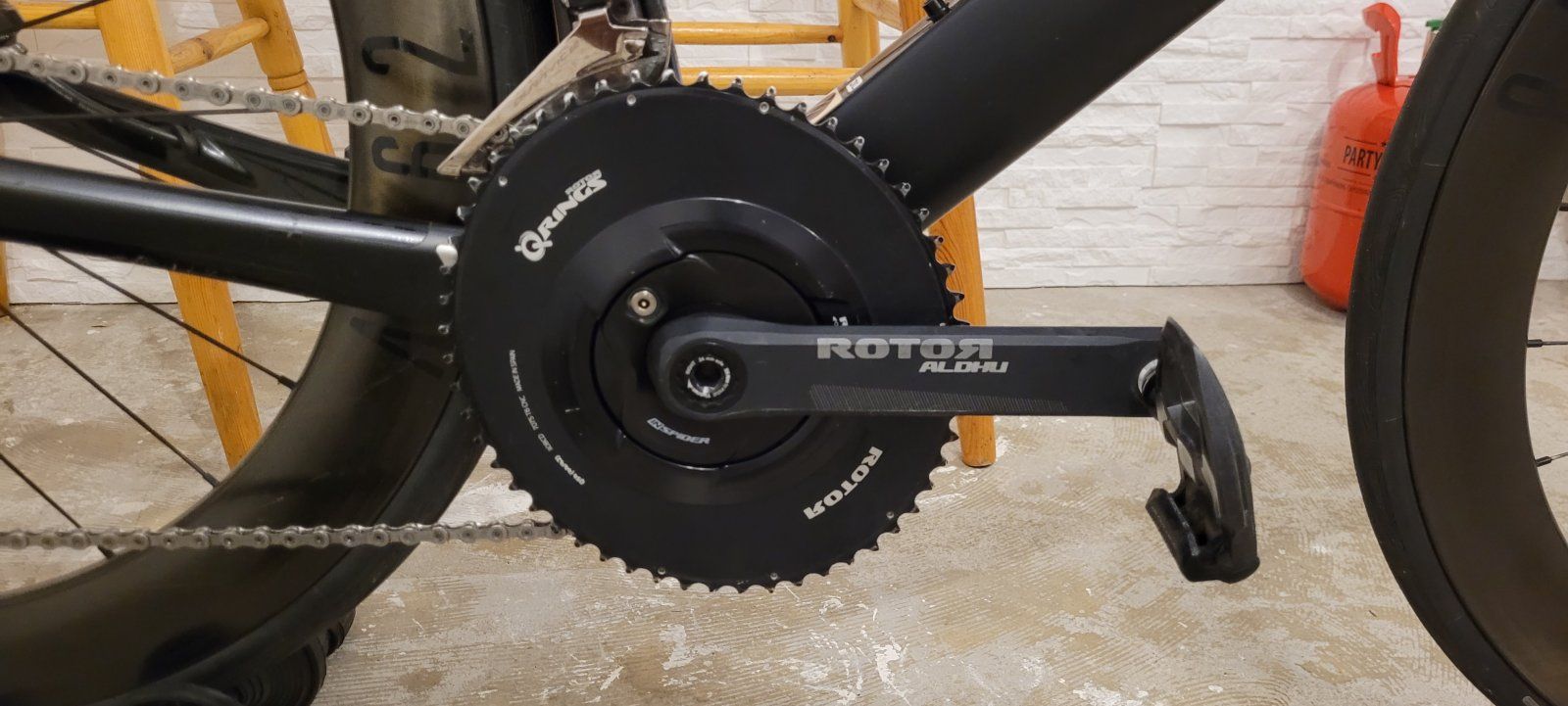

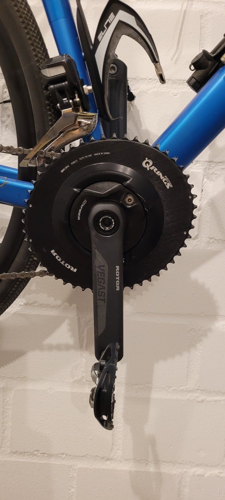

Ich bin auch komplett auf Rotor umgestiegen und habe sowohl am Aeroad als auch Endurace ein INSpider mit 24mm Achse.
Bei deiner Konfiguration oben, schau dir nochmal die Kurbelarme an, die sehen aus wie die 30mm Arme. Da musst du auch die 24mm nehmen.
Um das ganze optisch abzustimmen kannst du dir ja auch noch die "Aero Crown" holen.
Schrauben sind beim INSpider dabei und wenn du dich für die Aeroblende entscheidest, sind auch da passende Schrauben dabei.
Eine 30mm Achse samt ALDHU Arme 175mm hätte ich noch hier rumliegen 😉
