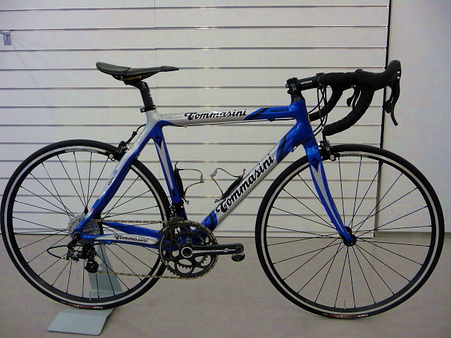

Jetzt zu Weihnachten ist mein neues 26" angekommen, ein Tommasini Velocista:
Zugegeben, der Spaß war nicht ganz billig, aber Tommasini hat auch einen etwas günstigeren Alurahmen, den sie auf Maß machen, im Programm.
Dazu kann man aus 5 verschieden Designs und da sich die Farben raussuchen, sich den Rahmen nach Wunsch lackieren lassen.
das sieht doch ganz gut aus!
wie sitzt es sich auf diesem sattel (tune speedneedle???)?

ich habe das cinelli gesehen, aber gedacht das sei "nur" dein wunschrad.
... umso besser.
es ist ein sehr schönes rad - sieht wirklich gut aus
