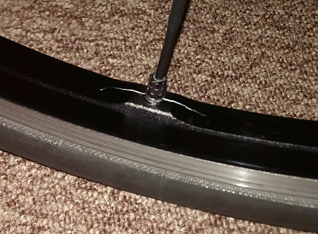

Ich glaube, nun weiß ich die Antwort... War grade am Rad und habe zwei Risse in der Felge entdeckt :(
...und habe zwei Risse in der Felge entdeckt.
Mavic halt - zieht sich da durch zahlreichen Baureihen. Hinzu kommen bei den R-Sys die im Handling nicht so unproblematischen Strohhalm-Speichen, die auch richtig satt im Wind stehen.
