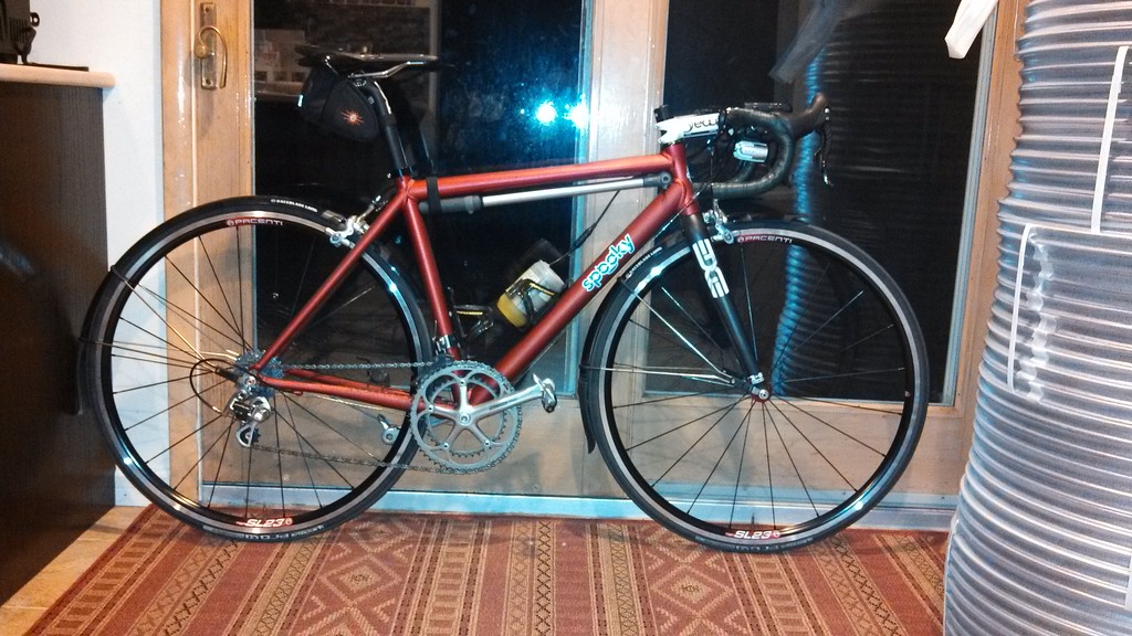

Mein Vorschlag ist einen Satz mit Pacenti SL23 aufzubauen. Halte ich für die Berge für gut geeignet (aus eigener Erfahrung mit ähnlich breiten Felgen). Der Satz auf dieser Winterschlampe hier wiegt 1420g mit CX-Ray/CX-Speed aufgebaut. Geht sicher auch noch etwas leichter.
