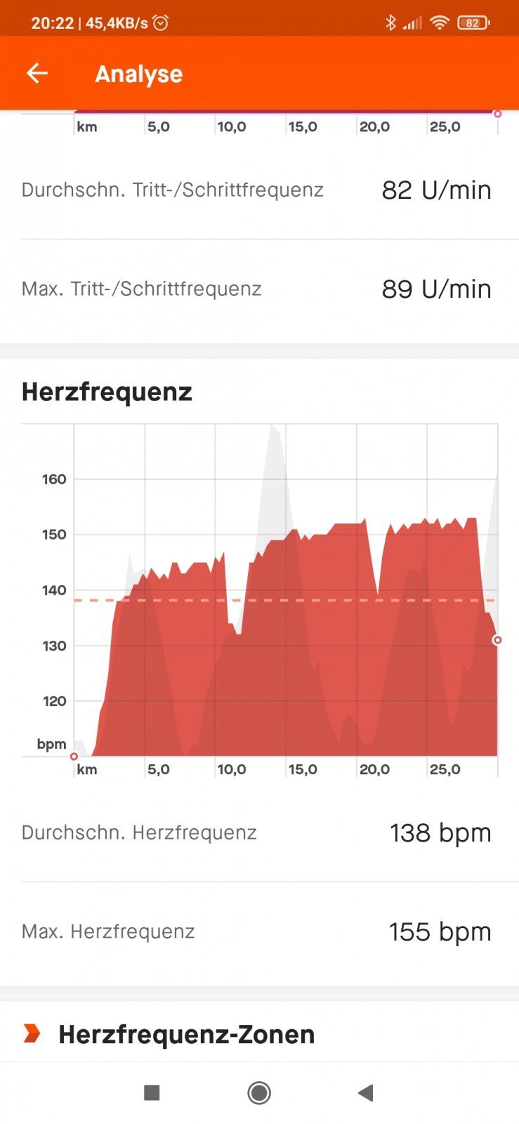

Guck Dir (oder zeig uns) jeweils auch mal die Pulskurven an, solang die noch nicht zu sehr am Ende nach oben driftet, befindet man sich noch im passenden Bereich (, kann also ggf. noch ne Schippe drauflegen). Meine Erfahrung.
Puls ging natürlich immer etwas höher, aber alles im grünen Bereich. Maximalpuls liegt bei ca. 180.

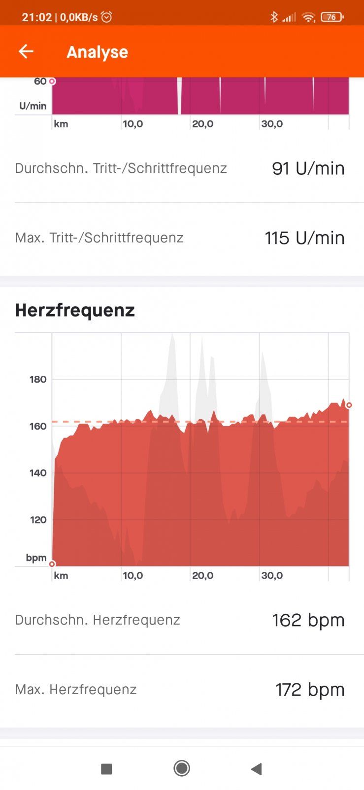

So sieht der Puls bei einer 1,15h Tempofahrt IRL an der Schwelle aus. Mit leichter Steigerung zum Schluss.
Am Straßenrenner habe ich (noch) keinen PM. Da ist der Puls meine Richtschnur. So ca. 163 geht als Dauerpuls über eine Stunde. Ist er längere Zeit auch nur 3-5 Schläge höher, brech ich danach doch deutlich ein.
Wenn Du das genau weißt musst du es nicht testen. Man kann dann in Strava oder einem anderen Programm die Schwellen-HF mit 163-165 angeben und die HF Zonen in allen Fahrten auswerten. Dann sollte man beim SST im letzten Drittel nicht über der Schwellen HF enden.
