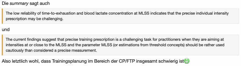

The low reliability of time-to-exhaustion and blood lactate concentration at MLSS indicates that the precise individual intensity prescription may be challenging.
The current findings suggest that precise training prescription is a challenging task for practitioners when they are aiming at intensities at or close to the MLSS and the parameter MLSS (or estimations from threshold concepts) should be rather used cautiously than considered a precise measurement.

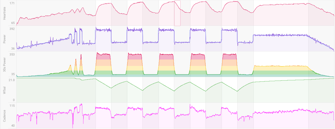

Mal was anderes – ich mache im Moment den Build me up Trainingsplan aus Zwift – vor allem als kompletten Plan da ich mich als Newbie erst mal nicht an einen kompletten Plan setzen wollte und der schien mit ganz gut. Da ich immer noch regelmäßig und gerne ausgiebig draussen fahre selektiere ich schon mal ein paar der 4–5 Trainings pro Woche aus...
Wobei ich sagen muss, dass mir trotz "Nähmaschine" ("Vorwurf" @Teutone:D) die von Zwift gewünschte Kadenz manchmal etwas hoch ist.
Insbesondere ist mir heute wieder aufgefallen, dass es mir bei Müdigkeit durch Vorbelastung schwerer fällt die hohe Kadenz zu treten... Im Moment habe ich noch Urlaub und mache teilweise zwei Trainings am Tag. Heute Vormittag war ich z.B. 80 min draussen fahren (kalt, sonnig=, sehr schön) und gerade habe ich das folgende Intervalltraining gemacht – und hatte echt Probleme mit der TF = 110 bei 115 % FTP (doppeltes Servus, @ronde2009:D).
Ist das einfach der Zusammenhang der Vorermüdung des Kardio-Systems und der höheren Belastung desgleichen bei hoher TF, eher ein koordinatives Problem des Anfängers (mir) müde schnell zu treten, oder habt Ihr Ideen oder sogar Argumente für komplett andere Gründe?
Zu diesem Phänomen gibt es schon viele Vermutungen. Warum wird es schwieriger diese hohen Frequenzen zu treten. Wahrscheinlich würde auch eine Maximalbelastung auch nicht gut klappen. Das Kardiosystem ist da nach meiner Kenntnis gar nicht ausgelastet. Und es ist auch nicht wirklich ein Anfängerproblem. Man sieht ja, das mit zunehmender Ermüdung die Trittfrequenz runter geht. Es wird zäh und unangenehm. Ich denke mit zwei Einheiten am Tag bewegt man sich dann zielstrebig in den Bereich in dem man über die Reihung der Einheiten nachdenken sollte. Wie genau die Ermüdung da zu erklären ist müsste ich nachlesen. Normalerweise EMG Untersuchungen (abnehmende Frequenzierung und/oder Rekrutierung, Radsport oder Laufen)
Die hohe Frequenz hilft auch nicht direkt mit den Intervallen, sondern nur etwas mit der Regeneration danach.
Das ist so nicht korrekt. Nachdem es sich bei den Intervallblöcken auf den ersten Blick um VO2max-orientiertes Training handelt, sollen die hohen Kadenzen die kardiopulmonale Ausbelastung garantieren (pjotr hatte da letztens eine Studie hierzu verlinkt, um die Entwicklung der VO2max zu adressieren. Die anschließenden 10 min mit 90% FTP sind dann auch "nur" mit 90 vorgesehen.
Höhere Kadenzen belasten das Herz-Kreislauf-System stärker.

Die summary sagt auch
und
Also letztlich wohl, dass Trainingsplanung im Bereich der CP/FTP insgesamt schwierig ist:D

Geht ja nicht darum, ob es hilft, sondern darum, dass "das Programm" es verlangt.. wenn man sich nicht sauber dran hält, gibt's quasi Punktabzug.. 🙃
Habe tatsächlich gestern alle "Sternchen" bekommen, trotz Schnitt-TF von 93 statt (wohl wirklich erwarteter) 105 im letzten 3 min @ 115 Intervall.
Die Sternchen sind mir aber echt nicht so wichtig, erfülle den Plan ja ohnehin formal nicht, da ich immer wieder einzelne Workouts durch IRL-Fahrten ersetze – finde es eher relevant, dass ich die Übungen wie geplant/vorgegeben durchziehe solange ich keinen guten Grund dagegen habe... Und das man sog. VO2max-Intervalle bei hoher TF und entsprechend hoher Belastung des Kardiologen-Systems fährt erscheint mir doch sinnvoll;-)
Ein Problem ist tatsächlich, dass ich auf der Rolle oft ohne meine Sport-Kontaktlinsen fahre und dann die Lesebrille aufziehe (oder arg knipsen muss) wenn ich was kleineres lesen möchte, so wie die TF-Vorgaben...
D.h. ich fahre dann meist halb blind:-o
Ja, das ist anscheinend das Ziel. Was da aber nun wirklich trainiert wird ist wahrscheinlich woanders verortet. Ob mans braucht ist auch fraglich. Interessante Frage ob man sich dem aussetzen sollte.
