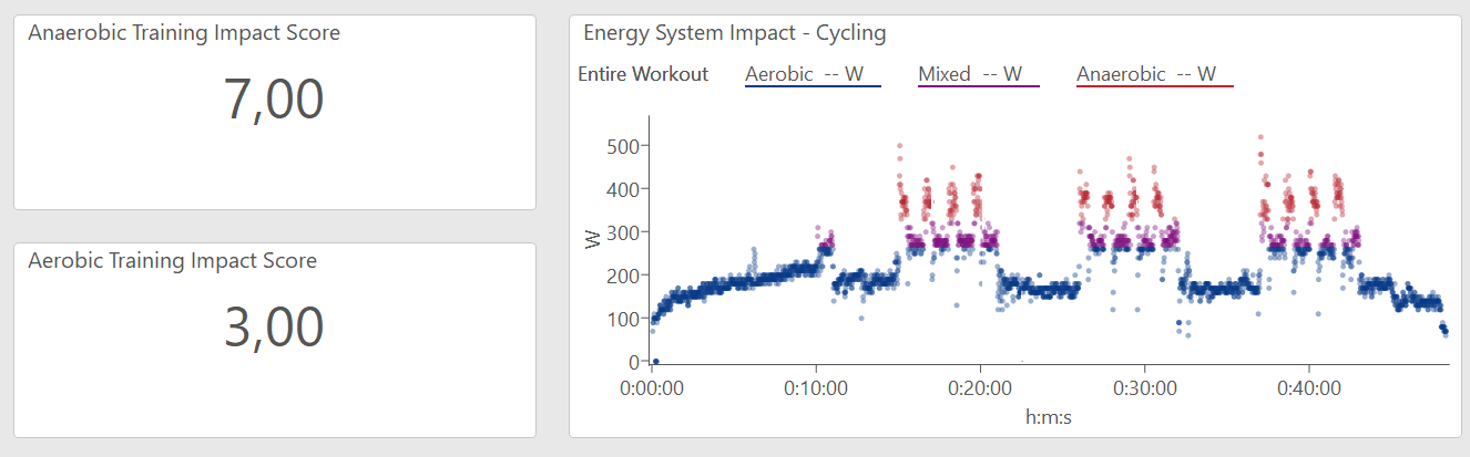

Die Einheit von gestern war eine gute. Keine Überflutung wegen falschen Design.
Die Zwifteinheit sieht so aus.
Die Belastung sieht so aus (Anhang 2 ).
Man kann sich den Workout nachbauen oder auch drau0en aus dem Stegreif recht einfach nachfahren.
https://whatsonzwift.com/workouts/zwift-academy-2021/3-lactate-tolerancewie man an der dFRC-Kurve sieht konnte ich die drei Serien nach hinten raus etwas steigern. Schöne Grafik:)

Ich habe ja gerade einen Workout gepostet. Laktattoleranz. Der funktioniert für eine kurze Zeit. Schon alleine der Titel birgt diskussionspotenzial.
Aber den Effekt kann ich durch die systematische Planung und Ausführung ziemlich gut voraussehen. Ich steuere und bewerte die EInheiten auch mit verschiedenen Parametern. Die sind für sich alle mit einigen Fragezeichen behaftet. Man macht aber Erfahrungen und manche funktionieren bei mir hervorragend.
Z.B. der Training Impact Score von WKO.
Beispiel von gestern ein Wert von 7 war genau das, was ich da derzeitig als Belastung anstrebe.
Diese genaue Trainingseinheit bringt aber nur wenige male etwas, danach flacht der Effekt ab.
Man nennt das Deckeneffekt. Dann geht es in die nächste Planungsrunde im Jahresverlauf.
Ich habe damit sehr gute Erfahrungen gemacht, was nicht heißt, das auch viele Wettkämpfe mal ganz anders verlaufen als erwünscht. Und besonders, das man zur falschen Zeit topfit ist. Sowas passiert immer wieder.
Ich kann das aufgrund der systematischen Trainingsauswertungen irgendwann genau identifizieren und die EInheiten, die letztlich zu viel waren oder zu früh kamen genau so wie übertriebene Taperingversuche reduzieren und letztlich etwas zuverlässiger den Formaufbau gestalten.
Das macht ein Coach meistens für die Pros, deshalb reden die gar nicht so darüber. Ist auch nicht schlau wenn man damit Geld verdient.
Hier noch mal der TIS von gestern. Der war jetzt genau so, das ich nach 2-3 Tagen sehr gut erholt sein sollte. Und das wollte ich auch zum derzeitigen Zeitpunkt genau so haben. Viel mehr kann man nicht erwarten.
