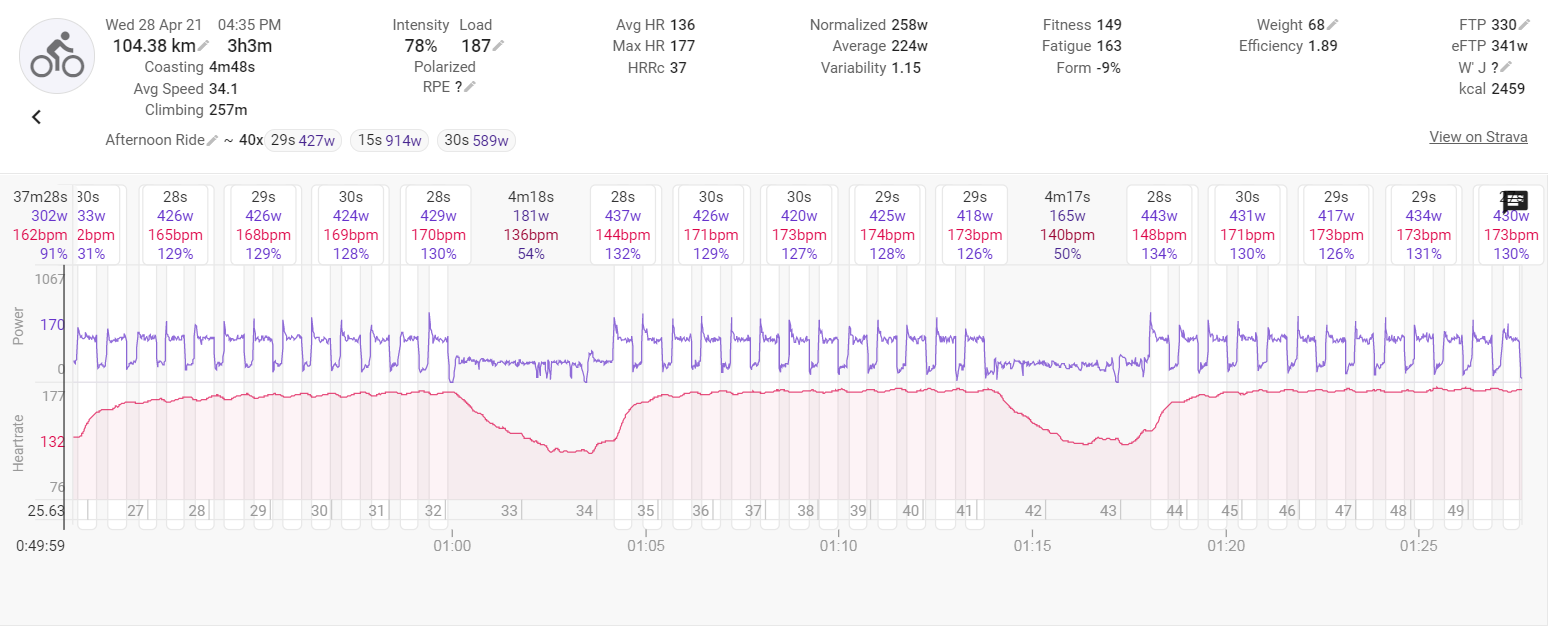

Die oben zitierte HIIT Studie habe ich gefunden für eine Frage ob man eher 8*15 Sprints oder 4*30s Sprints machen soll. Die ist aufwendig gemacht.
Ich hatte das selber in den letzten Jahren mehrfach an mir getestet wenn ich so 1-2h moderates Ausdauertraining mit Sprintausdauerintervallen durchführe (Stichwort Priming). Da kam immer wieder die Aussage, das 10s Sprints nicht so intensive Auslenkungen bei den Parametern bewirken wie Sprints von 20 oder 30s Länge. Habe mich irgendwann für die 20s entschieden weil sie nicht so reinhauen.
Aber eigentlich wären wohl 4*30 in so einer Einheit effektiver als 6*20s Sprints.

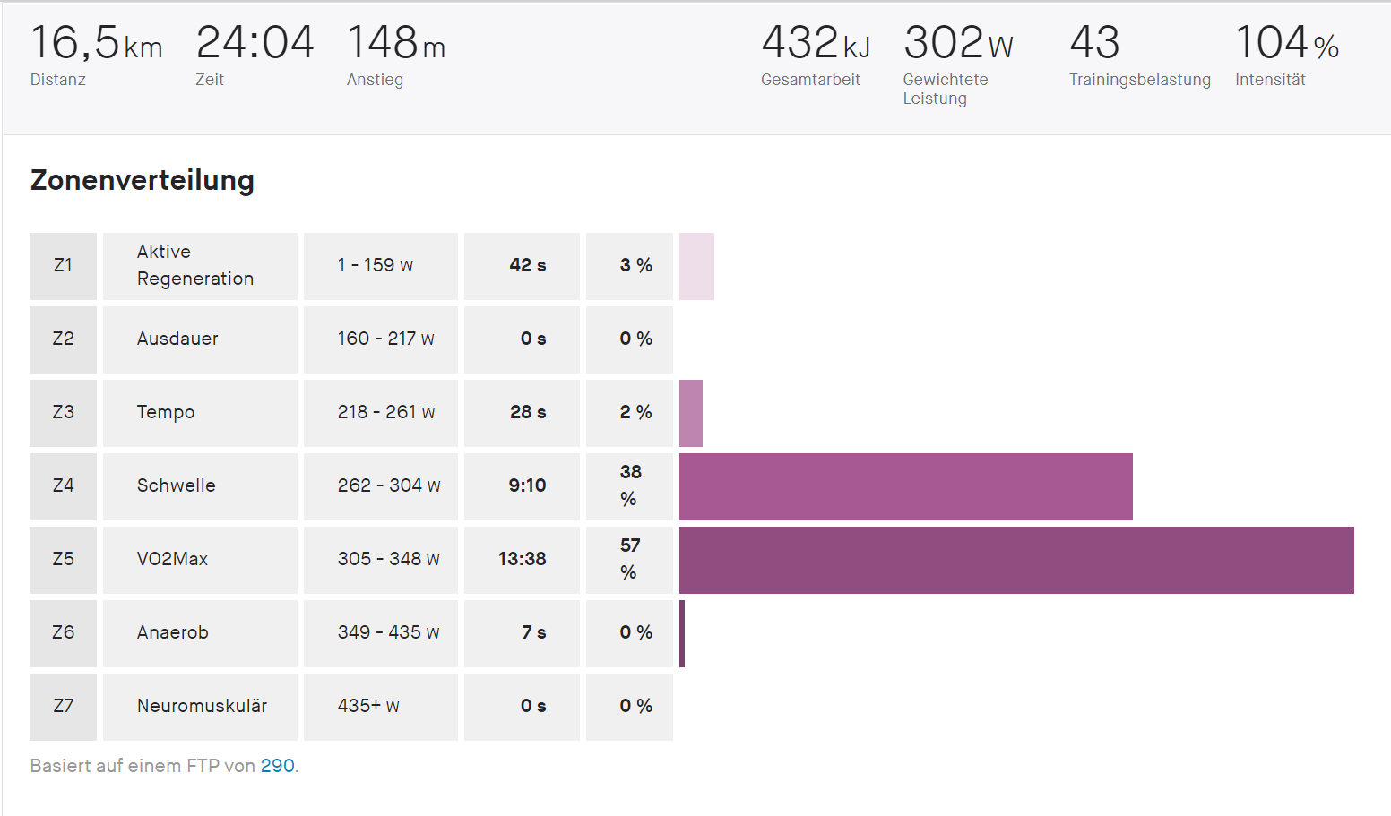

Hier mal die Belastung vom gestrigen TT-Wettkampf.
