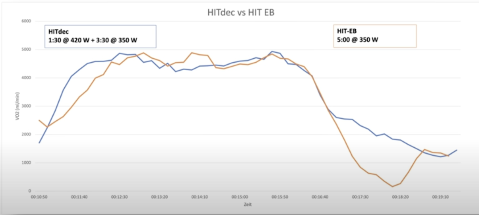

Ich will demnächst mal ein HIT Decrease fahren und schau mir dazu gerade die ein oder anderen Protokolle an.
Das verläuft ja meistens nach folgendem Schema:
1:30 min 125% ftp (380w)
6:30 min 105% FTP (318w)
Mein aktueller Plan gibt vor, dass ich die 4x8 mit 321 Watt fahren soll.
Mein großes Fragezeichen aktuell: Das Hit Decrease ist ja in der Durchschnittsleistung deutlich höher, als das vergleichbare steady Intervall...dementsprechend ist doch auch klar, dass in der Studie dort bessere Leistungen ermittelt wurden, oder?
Für eine Vergleichbarkeit müsste der zweite Block im Decrease Intervall doch deutlich unter der HitEB Leistung liegen, oder?
Wie würdet ihr das fahren?

Einschätzung dazu:
Wenn du für 4x8 persönlich einen guten Leistungsbereich gefunden hast (zB 105%) und das letzte Intervall gerade so absolvieren kannst (ohne vom Rad zu fallen), dann versuch doch einfach mal die ersten 1-2 min mit 120% und Rest mit soviel, dass du im Durchschnitt auf 105% kommst.
Habs selbst auch mal so mit unterschiedlichen Intervallen versucht und fühle mich bei einer konstanten Belastung wohler.
Ist aber komplett persönlich, deshalb: Versuch macht kluch :-)
Am Ende spielen in den Formzuwachs soviele Einflussfaktoren rein, dass es ohnehin nicht messbar ist, obs was gebracht hat.

Wo hast Du denn die Angabe für 4x8' HITdec her?
Fände ich auch wirklich sehr sportlich, wenn die 4x8' @ 106% gut bei dir passen...
Aus einer Einheit von Scyence, unter anderen auch in diesem Video vorgestellt:
Da ist der Vergleich auch bei einem 5x5 Workout dargestellt mit dem Schluss, dass der FastStart zu ner längeren Zeit in der Zone führt. Allerdings auch dort:
der Hitdec Vergleich hat ja absolut höhere Zahlen als der 5x5 Steady.
Quelle dazu Rønnestad et al. (2019) DOI: 10.1123/ijspp.2018-0360
@KOMpast Definitiv. Daher hatte ich an die Möglichkeit gedacht, die 1:30 durch den FastStart höher anzusetzen und mental dann im zweiten Block 6:30 "leichtere" Zahlen zu fahren. Wenn die leichteren Zahlen aber die gleichen sind wie bei ner normalen 8min Einheit, ist das ein Selbstmordattentat :D
Höhere Intensität bedeutet nicht automatisch höheren Trainingserfolg bzw ist es in der Regel nicht förderlich immer am Maximum zu trainieren. Eher im Gegenteil.
Ich habe den 4 Wochen Vo2max Plan von Scyence in TP und kann damit nicht trainieren. Die Vorgaben sind für mich nicht zu schaffen.
Die von dir beschrieben 4x8' passen in das Bild. Könnte ich so nicht durchfahren. Und schon mal gar nicht wenn an den Folgetagen mehr als Grundlage auf dem Plan steht.
ja der Sinn ist eh auch immer wie man die Einheit einbaut, vollkommen d'accord!
Ob 4x8' @105-106 gut machbar sind oder schwer bis nicht zu schaffen, dürfte in erster Linie doch wieder mit der Art der FTP-Ermittlung zusammenhängen.
Wenn ich die FTP aus 20 Min. 106% generiere, also aus einem 20er die 95% rausziehe, dann sollte das in 8minütern mit Pausen dazwischen eigentlich "vernünftig" machbar sein, auch wenns am Ende insgesamt mehr Minuten sind. 🤔
Aber sportlich isses auf jeden Fall.
