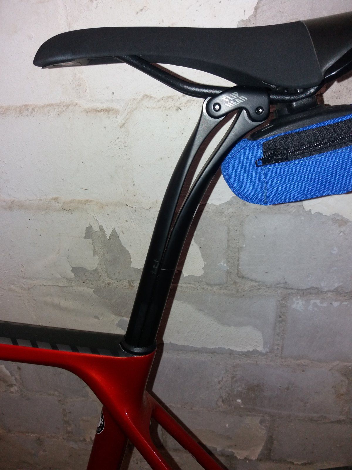

ich bin 194 cm, Beinlänge 96 cm, Gewicht 95 kg und fahre das Rad in XL.
Für mich passt das super. Die Sattelstütze ist noch ausreichend weit im Rahmen.
Gruß Bernd

Hi Bernd,
danke für deine Antwort und das Foto. Sind 96cm deine Innenbeilänge?
Die Sattelstütze ist aber auch bei dir schon ganz schön weit raus.
Sitzt du sehr gestreckt auf den Rad?
LG
Thomas
Ist die Innenbeinlänge. Oberlenker fährt sich sehr angenehm, sportlich aber nicht zu gestreckt.
Auch Unterlenker kann ich mit diesem Rad viel länger fahren, als mit den Vorgängern, die ich gefahren bin.
Den Lenker habe ich übrigens etwas weiter nach oben gedreht, als auf dem Bild ersichtlich - das war noch
in der Probierphase. Könnte Dir ein Foto auf dem Rad sitzend schicken, falls Interesse besteht. Aber erst
morgen.
Beste Grüße
Bernd

Das mit dem Foto auf dem Rad sitzend wäre super, dann kann ich mir die Sitzposition besser vorstellen.
Die dürfte bei mir ja ähnlich sein. Meinst du das man die Sattelstütze noch ein bis 2 Zentimeter weiter rausziehen kann?

Bild lasse ich morgen machen. Sattelstütze ziehe ich mal ganz raus und messe die Einstecktiefe, ist
aber im grünen Bereich bei mir.
Moin Thomas,
habe heute mal ein paar Bilder gemacht. Die Sattelüberhöhung beträgt 9 cm, die Sattelstütze
ist auf ihrer Skala 7 cm ausgezogen.Ich hoffe, es hilft Dir bei Deiner Entscheidungsfindung.
Hallo Bernd,
vielen Dank für die Bilder. Ich denke meine 2,5cm mehr Länge und der halbe Zentimeter mehr Beinlänge müssten noch passen.
Bis wieviel geht die Skala auf der Sattelstütze?
Ich habe gerade noch einmal mit Canyon telefoniert. Die haben mir aufgrund von fast 197cm und eine Innenbeinlänge von fast 97cm zu dem 2XL Rahmen geraten, da dann die Sattelstütze nicht so weit raus muss und man dadurch etwas bequemer sitzt.
Beim XXL ist das Sitzrohr 3cm länger und das Steuerrohr 2cm höher, das heißt ich hätte noch eine Überhöhung von 4cm. Man könnte noch den Space rausnehmen, dann hätte ich 7cm Überhöhung.
Ist das zu wenig für Sportliches Fahren?
LG
Thomas
Hallo Thomas,
die Sattelstütze steckt noch 14,5 cm im Rahmen und ich könnte sie noch 3 cm rausziehen, bevor
ich in den Grenzbereich käme. Denke aber, der XXL Rahmen wird auch passen, sieht natürlich mit dem
nochmal längeren Steuerrohr nicht mehr wirklich harmonisch aus. Aber wenn Du alle Spacer entfernst,
dürfte sich eine vernünftige Sitzposition einstellen lassen. Notfalls kannst Du immer noch auf den kleineren
Rahmen tauschen.
Gruß Bernd
