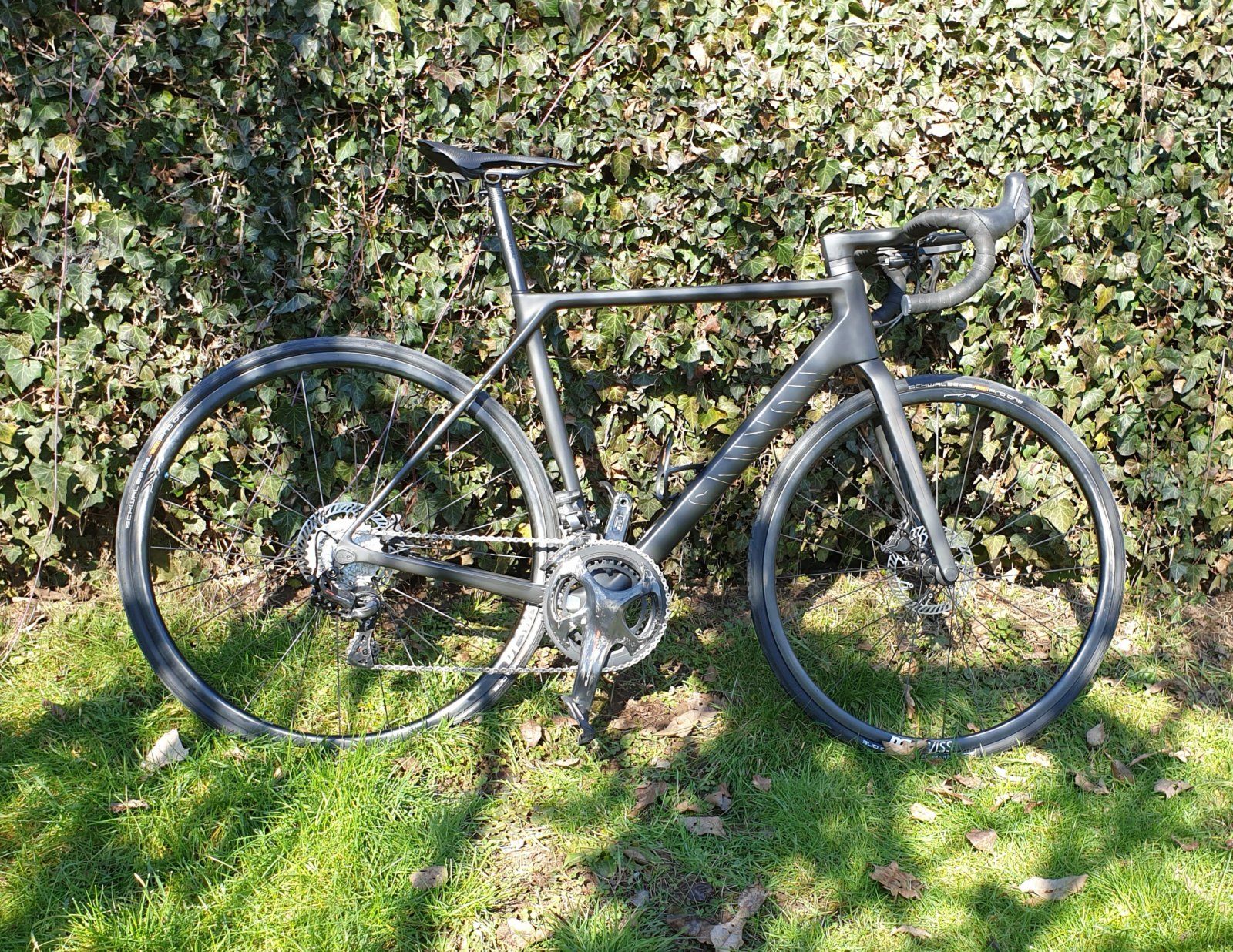

Größe 1,75
Schrittlänge 84,5
Sattel auf 74,5
Genau wie waldfrucht
Und es ist ein ultimate in M geworden.... Mit leicht gekürzter gabel
Genau richtig für mich
Ps: sattel wurde bereits ausgerichtet

Da du ja sehr lange Beine hast, sitzt du auf dem M nicht extrem gestreckt? Ich mit 174/79 empfinde das S ja schon als sehr gestreckt. Würde mich mal interessieren wie das bei dir aussieht wenn du drauf sitzt.

deine Vorstellung von sehr langen Beinen möchte ich (175/89) einmal haben :rolleyes: - bin früher ein Ultimate mit Oberrohrlänge 545mm, 10 cm Vorbau, ca. 11 cm Überhöhung bei 2 oder 3 cm Spacer gefahren. Sitzposition hat gepasst, Schönheitspreis wg. der Spacer hätte ich wohl keinen bekommen.
Also ich fühle mich auch nicht zu gestreckt. Würde aber trotzdem das Endurace mal in S fahren wollen. Wenn es das mit Carboncockpit würde ist der Umbau natürlich schwieriger/teurer. Dann ggf. das H36 wo der DI2 Verteiler verschwindet. Beim Alu kann ich es ja verstehen aber Bein Carbon Cockpit sieht’s schei... aus. Mal gespannt wann die auf den Lenker Verteiler umrüsten.
