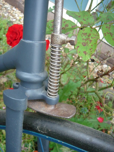

Tja,
die Felgen werden über kurz oder lang blank... :oops:
