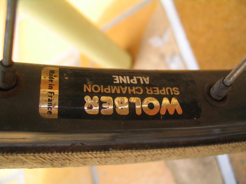

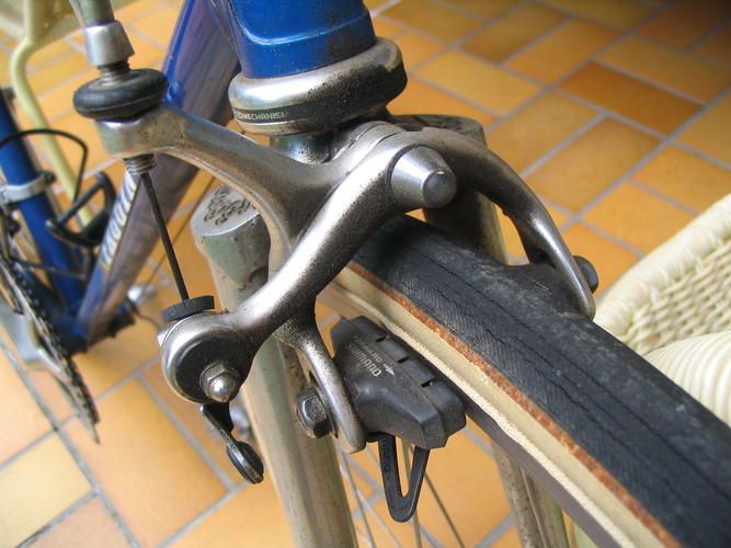

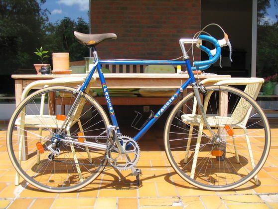

Hey zusammen,
ich hatte eine ähnlich Frage schon in 'Technik Material und Leichtbau' gepostet aber vlt bin ich damit hier bisher aufgehoben. Habe ein altes Faggin Rad bei dem ich die Bremsleistung erhöhen möchte. Da ich mir dazu neue Bremklötze zulegen will habe ich überlegt aus welchem Material eigentlich meine Felgen sind (WOLBER SUPER CHAMPION ALPINE).
Ich glaub mann spricht dabei von anodisierten Felgen?
Mit welchem Material habe ich es zu tun?
Welche Bremsklötze leg ich mir am besten zu?
Danke im Vorraus.

aus den einführhilfen schließe ich mal, dass die klötze schon älter sind und hart geworden sind? dann kann man überlegen, ob welche für 3,50 schon besser (aber nicht richtig gut) bremsen, ob man die no-name von cnc-bikeshop nimmt (halter plus belag: http://cnc-bike.de/product_info.php...=8730&osCsid=b81a0159ac7ba0e74665e4a1ab48235d) und ob man dann finally die oben genannten beläge verbaut (evtl. in shimano-haltern). mit dieser liste steigt der preis und die bremsleistung meiner meinung nach

zum einen wollte ich den antwortenden das wiederholen schon geschriebenen ersparen, zum anderen empfehle ich den herrn google, der als ersten eintrag auf der suche nach deiner felge velobase.com ausspuckt. daraus ist erkennbar: Felge ist aus Aluminium und hart anodisiert
die frage wäre damit: brauche ich für hart anodisierte felgen andere bremsklötze als die von stalky angegebenen und komme ich unter 15 euro das paar weg?

Jawoll. Alufelgen mit einer widerstandsfähigen Harteloxierung, also dunkelgrau, damals vergleichsweise top und teuer.
Wenn die Beschichtung rauh und teilweise durchgebremst ist, funktioniert darauf eigentlich jeder ganz normale Belag. Bei Regen bremsen diese Felgen allerdings immer etwas schlechter als unbeschichtete.

Koolstop "lachs" funktionierten bei mir auf harteloxierten Felgen überhaupt nicht und die alten, aggressiven Shimano-Standardbeläge waren eindeutig die bessere Wahl. Ein echtes Universal-Wunderwerk ist der Shimano-Belag R55C3, allerdings verschleißt der recht schnell und fühlt sich am Hebel irgendwie "weich" an - wer möchte, kann das "schlechtes Feedback" nennen.
