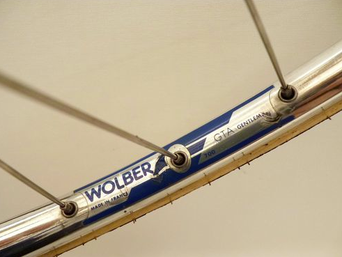

Wolber Gentleman (Erst gestern Abend zufällig gesehen)

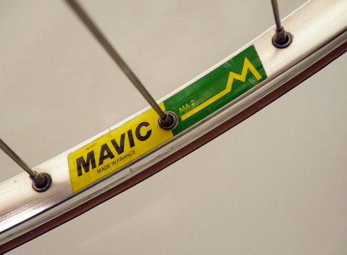

Mavic MA2

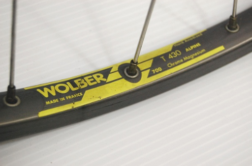

Wolber T430
