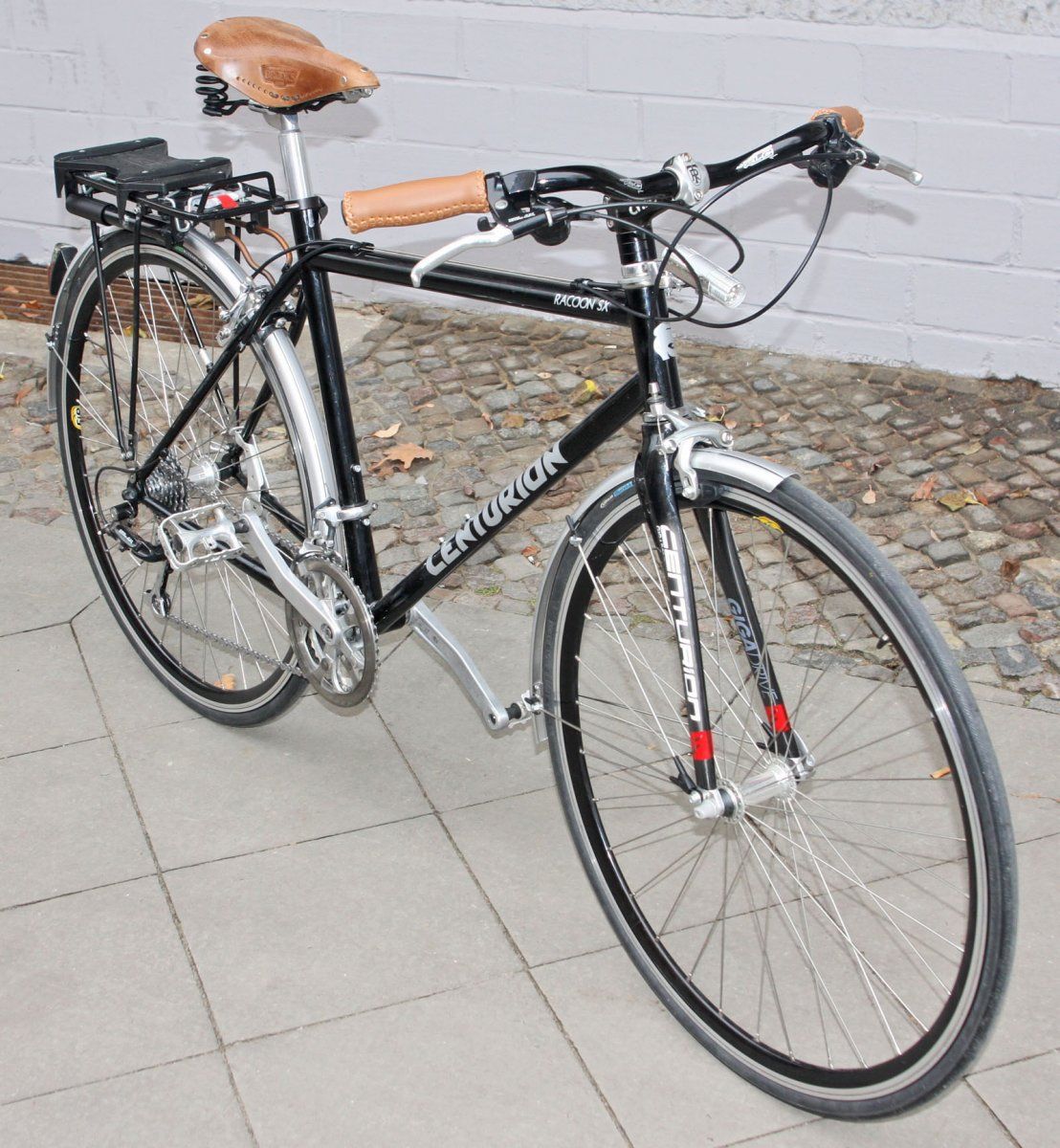

Ich fange mal mit einem Rad für meinen Opa an. Der ist schon richtig alt, hat aber als ehemaliger aktiver Radsportler auf ein anständiges Fahrrad bestanden (Opa: "nicht so ein Ufo mit Kirmesdekoration").
Die Verwandten haben mir aber einen etwas tieferen Einstieg anempfohlen (Opa hat Hüfte) und ein praktischer Gepäckträger, Ständer und sowas musste auch sein.
Der @nasenmann hatte mir vor einiger Zeit einen schönen Centurion MTB Rahmen für'n Kasten Bier vermacht.
Danke nochmal dafür:bier:
Der Rahmen war eigentlich für meine Schwester gedacht aber die wollte Singlespeed und dafür war/ist der Rahmen einfach nicht geeignet.

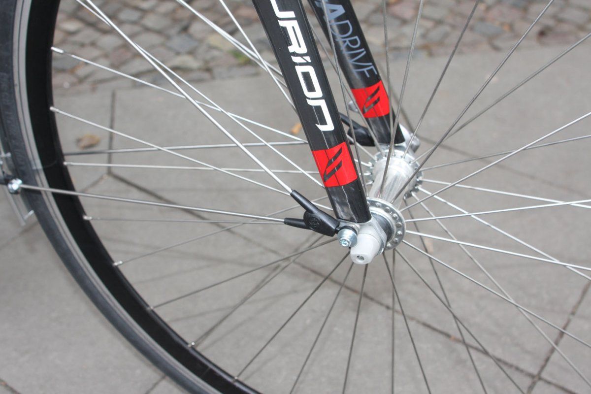

Habe eine 28er Carbongabel verbaut und hinten einen Bremssteg für 28" simmuliert. Die Ausfaller an der Gabel sind Alu und hatten genug Fleisch für Gewinde, die ich wegen der Schutzbleche da rein gedreht habe.
VR-Lampe ist Eigenbau und für den Umwerfer habe ich ein Umlenkröllchen gebastelt, weil ich gerade keinen Top Puller zur Hand hatte.

Unter tiefem Einstieg für Senioren verstehe ich zwar was anderes:
Hoffen wir mal, dass er das tolle Rad trotzdem fahren kann.
Na ja, darunter versteht der betroffene Senior aber auch "Ufo":D.
Der Rahmen hat aber immerhin Sloping und bis zum Herbst ist er auch noch auf einem ollen Kettler mit waagrechtem OR gefahren.
Er fand das Rad eigentlich immer hässlich aber "noch zu gut zum wegwerfen".
Das Rad ist trotz seiner diversen Blumendraht Reparaturversuchen mittlerweile am Ende (Er war in seiner aktiven Zeit aber ein guter Sportler).
Es gibt durchaus fitte Senioren, die noch mit einem richtigen Fahrrad fahren. Der älteste beim diesjähreigen Flèche Allemagne war 83.

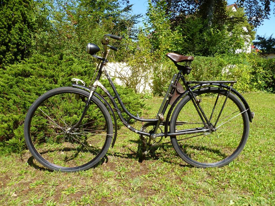

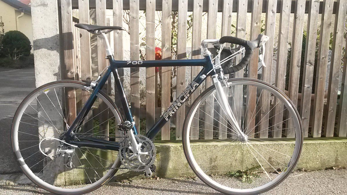

1954 Express (aus den Expresswerken aus Neumarkt in der Oberpfalz) alles noch Original und Funktionsfähig. Bis hin zur Pumpe und Werkzeugtasche. Quasi ein Old-School-Singlespeeder. Ich bin schon eine kleine Proberunde gefahren (natürlich nur um zu schauen ob alles passt 😉) und das Teil geht ab wie Schmitts Katze. Deswegen poste ich es hier.
Es ist vom letzten Jahr (die diesjährige Gazelle ist wegen fehlender Felgen noch nicht fertig...) - aber da gabs so einen Faden noch nicht...😉

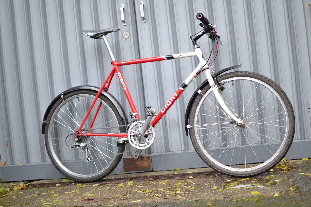

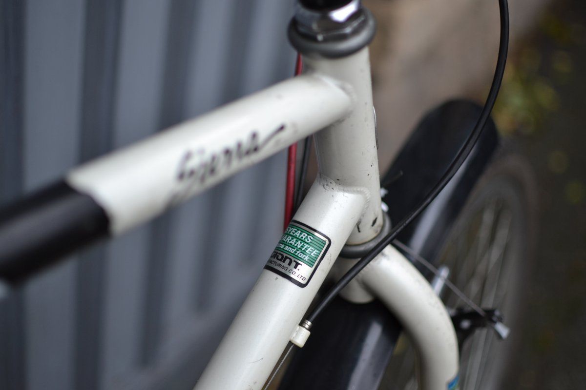

Nun, so gaaanz selbstgebaut war's nicht, aber ich hatte es komplett auseinander und wieder zusammengebaut unter Verwendung einiger (auch gebrauchter) Austauschteile.
Das Rad ist als Studentenrad für meinen Sohn um im Alltagsbetrieb von A nach B zu kommen, also erwartet jetzt keine Schönheiten.
Die Laufräder waren Schott und da habe ich ein paar Austauschräder aus Material aus dem Kellerfundus gebaut, Deore LX 7-fach hinten, No-Name vorn mit irgendwelchen Araya Felgen und dazu passenden Niro-Speichen, die ich mit den Felgen aufbewahrt habe.
Schalt & Bremshebel Neu (auch gebrauchte wiederaufbereitete Teile):
Vorderbremse neu gemacht mit tiefem Seildreieck (war vorher eine kaum einstellbare Mountain LX drauf):
Dann einen besseren & längeren Vorbau mit integriertem Gegenhalter (läuft im inneren über eine Rolle!!!)
Schaltwerk gewechselt (Zug muss ich noch kürzen):
Innenlager & äußeres Kettenblatt ausgetauscht:
Läuft...

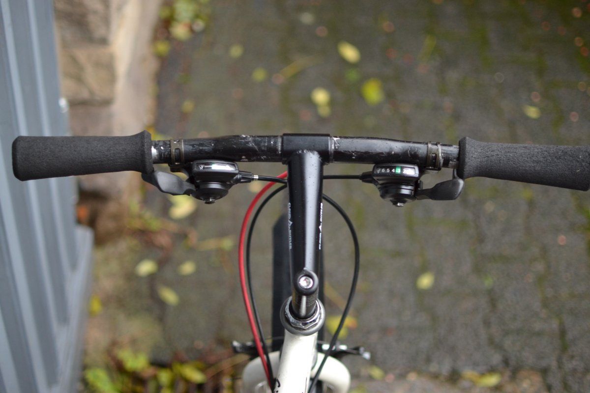

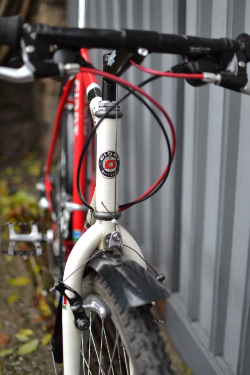

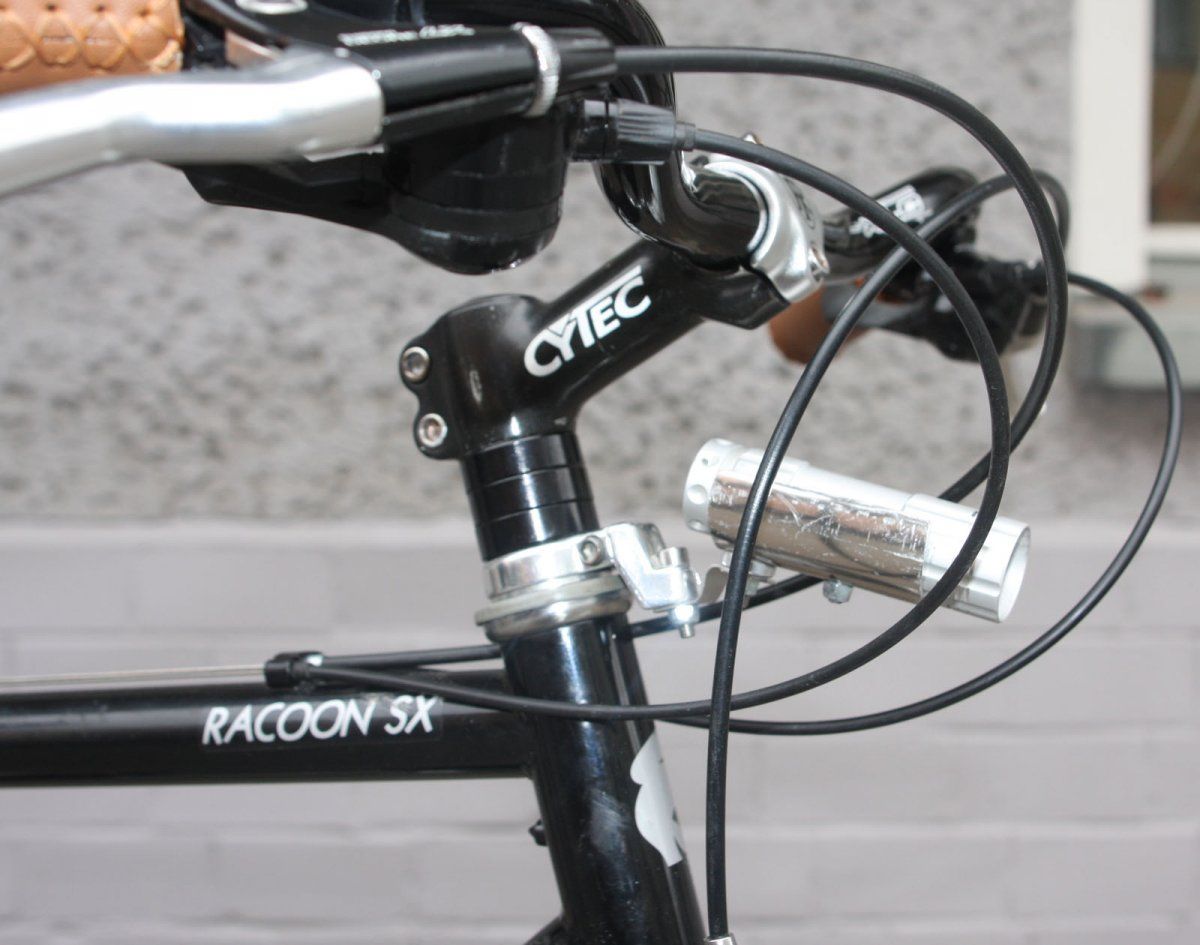

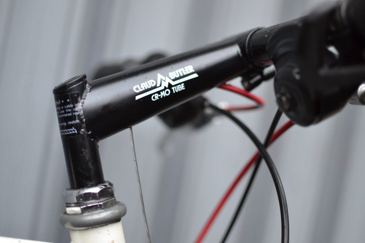

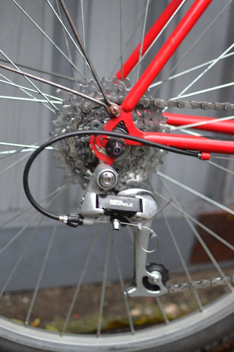

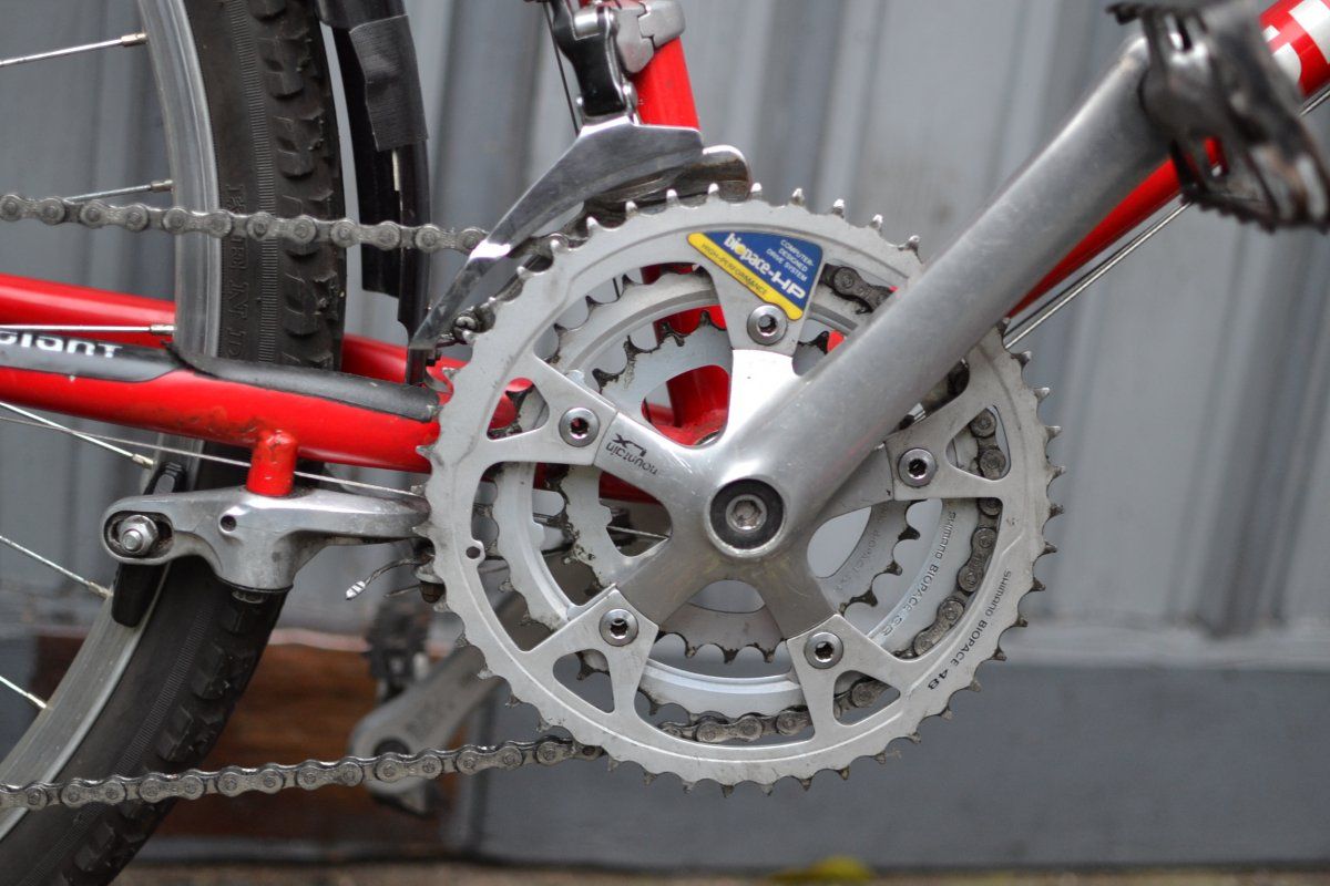

Läuft...
hmmmm, was mag die Brut nur studieren? Vermutlich weder Gesellschaftstante noch Geisterbeschwörer (beim ollen Schiller, der wo blies Goethens Flöte.."). LSD? [Gnaa, wo sind die Sonderzeichen, wenn man sie braucht?]
