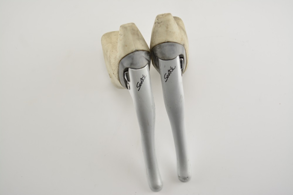

Suchst du, wie oben schon gefragt, weiße Bremshebel, z.B. wie die Shimano Santé BL-5001?
Da die BR-R451 silbergrau lackiert sind würden vielleicht die BL-1055/56 mit weissen Griffgummis gut passen.

Ansonsten: Shimano Sante 5000
