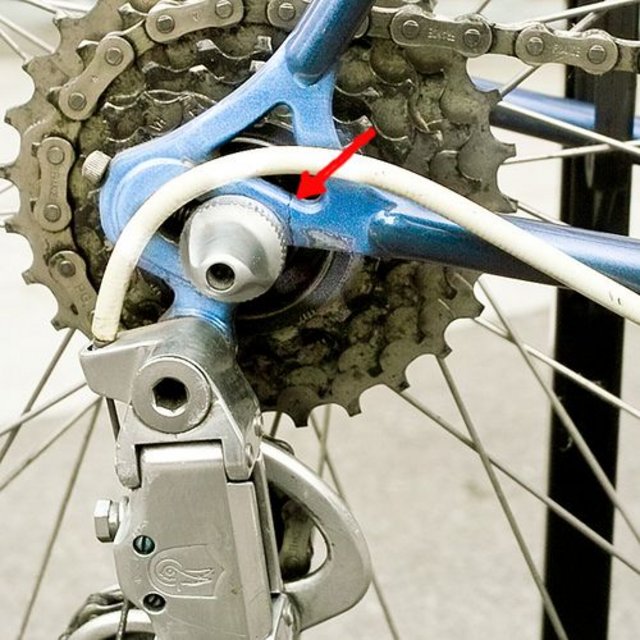

Das kann gut gehen , tut es wohl auch meistens , kann aber auch schwerwiegende Folgen haben .
bruch-am-ausfaller-jpg.502826
Das scheint sechsfach zu sein, ich denke da wurde nicht aufgebogen.
