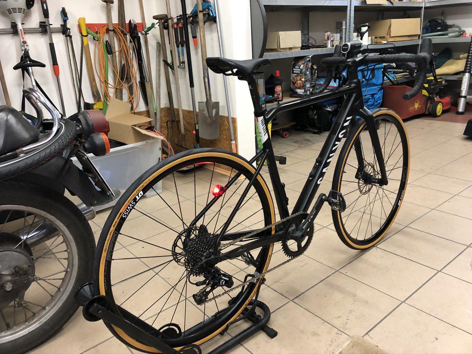

Ich suche seit Wochen nach einer brauchbaren Montageständer Lösung für mein Carbon RR mit Aero Carbon Sattelstütze. Das sieht nach einer brauchbaren Lösung aus!
Es geht nur um kleinere Arbeiten, Arbeitshöhe ist somit zweitrangig…
Was ist das für ein Teil?
Sorry für off topic…
Wurde ja schon beantwortet…. ich bin zufrieden damit 👍
Danke euch beiden. Leider hatte das Bild getäuscht und die Produktbeschreibung dann Gewissheit gebracht. Das Rad ist darin arretiert und somit fällt Kette pflegen und Schaltung justieren weg. Dann muss ich weiter suchen, aber das will ich hier nicht weiter ausbreiten, da es den interessanten Thema TL vor und Nachteile nicht gerecht wird. Evtl. mache ich dazu einen Thread auf :)
