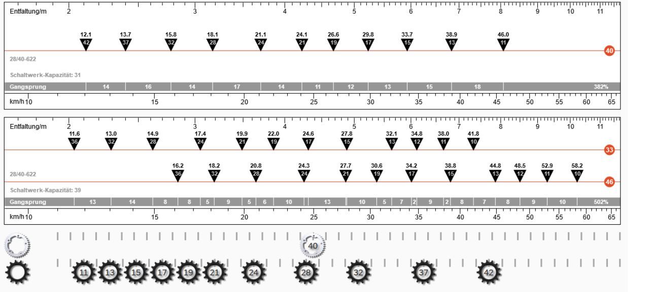

2x ist flexibler, vereinfacht ausgedrückt. Die Abstufungen sind enger und es ist einfacher möglich, das Ùbersetzungsverhältnis an die eigenen Bedürfnisse anzupassen.
Bei 1x ist man da etwas limitiert (kaum Auswahl an Kettenblätten). Dafür ist es etwas leichter.
wer braucht da wirklich noch 2-fach. Naja, alleine wegen der Optik nur noch 1-fach ;)
Tja, wenn einem 40:11 als längster Gang ausreicht...
Was für eine TF hast Du denn beim Ritzelrechner angegeben?
