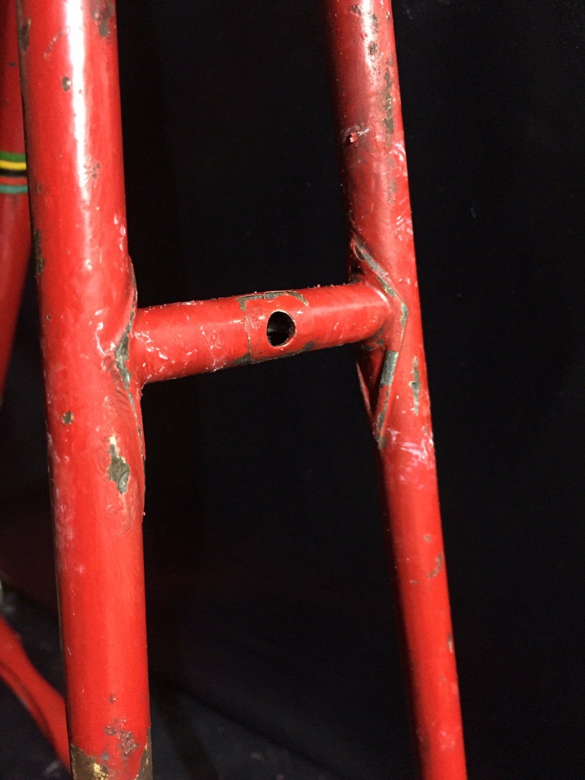

ich bin neu hier im Forum und habe gleich eine Frage: dieses Rennrad habe ich geschenkt bekommen und bin bisher noch nicht wirklich sicher, um was für ein Fabrikat es sich handelt. Meine erste Idee war: Rickert. Doch offenbar ist es doch ein Franzose. Ich schätze mal Anfang der 60er Jahre. Die Nervor Gabel ist wahrscheinlich nicht original. Der Rahmen hat keine Rahmennummer, lediglich unter dem Tretlager ist die RH 58 eingeschlagen und auf der linken Seite ist RGF auf der Tretlagermuffe zu erkennen. Auf einem der sehr einfachen Ausfallenden ist eine Nummer (s.Bild) eingeschlagen und auf dem Tretlager ist eine Umlenk-Rollenhalterung. Seltsam ist die bügelförmige Luftpumpenhalterung hinten. In dieser Kombination der Details habe ich bisher leider noch keinen Rahmen gesehen. Ich hänge einfach mal ein paar Bilder an.
Durchmesser Lenkervorbau 22mm. Sattelrohr und Unterrohr aussen: 28mm, Oberrohr: 26mm. Sattelstütze Klemmaß 26 mm.

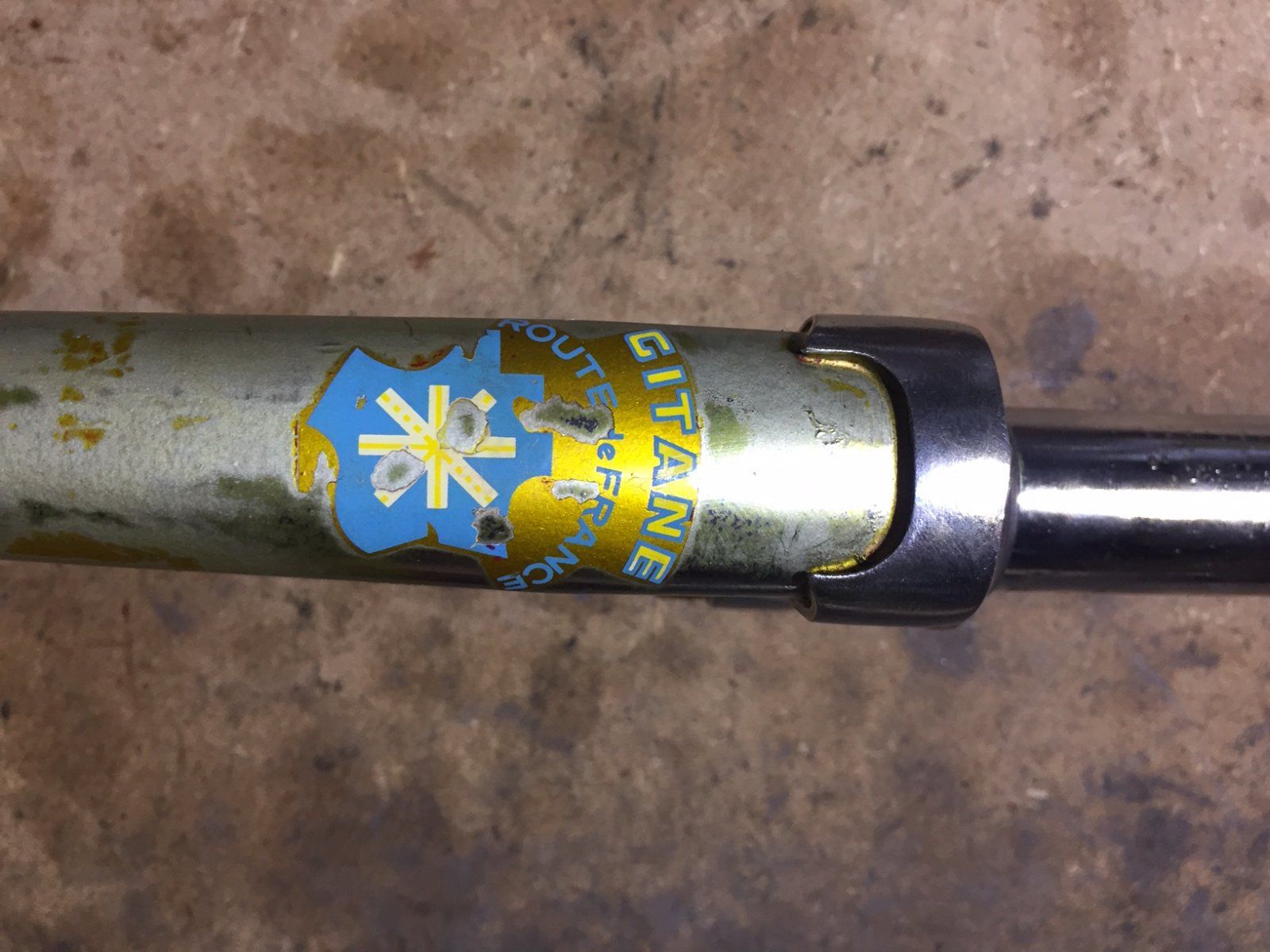

Das Rad war in desolatem Zustand. Der Vater eines guten Freundes schenkte es mir, wenn ich daraus was machen wollte. Mittlerweile ist der Lack runter (war nicht der Originallack). Die vollverchromte Nervor-Gabel war wohl auch mal getauscht worden, hier kam nach dem Entlacken eine goldene Lackschicht mit Gitane-Decal zum Vorschein (s.Bilder)
Anbauteile (Bremsen Vainqueur 999 1. Serie mit 1 Feder), Huret-Svelta Schaltung, Scheeren Lenker, Pedale Lyotard Berthet No. 23, etc. habe ich schon penibel gereinigt. Zusätzlich hab ich mir noch einen Philippe-Vorbau (Alu 2-farbig) und Normandy-Laufräder (Felgen Mavic Champion du Monde) besorgt. Bevor ich jetzt aber an die Lackierung gehe, wüsste ich einfach gern, wer der Hersteller des Rahmens ist, wg Decals und so...

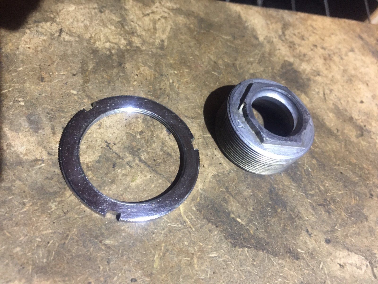

Leider bekomme ich die Tretlagerschale auf der Antriebsseite nicht runter, die auf der linken Seite hat einen Durchmesser von 34,5 mm und ein "normales" Rechtsgewinde (s. 1. Bild)

Die Tretlagerschale zuerst mit WD 40 von der linken Seite einsprühen. Das ganze öfter in den nächsten Tagen. Dann die Tretlagerschale im Schraubstock einspannen und schauen ob sie sich schon lösen lässt. Wenn nicht das Tretlagergehäuse bißchen heiß machen.

-Bremssteg hinten scheint mir komisch (zu neu) zu sein. Wurde der ersetzt? Auf alle Faelle ist das kein Bremssteg, den Carre in den Fuenfziger/Sechzigerjahren gebraucht hat. Wer hat sowas damals schon gebraucht?
-Hintere Ausfallenden sind glaub ich nicht so ungewoehnlich fuer damals?
Ok, danke, hab es gestern Abend noch mal probiert mit Schraubstock, heiß machen, WD40 (ist schon seit Tagen drauf). Es rührt sich nichts. Eher zerstöre ich den Schraubstock oder verbiege den Rahmen. Da die Schale von innen noch gut aussieht, verzichte ich darauf, sie zum Zwecke der Gewindebestimmmung noch gewaltsamer zu entfernen. Die Frage nach der Gewinderichtung auf der Antriebsseite bleibt also offen.

@Frank Hermes, der Lagerschalendurchmesser 34.5 (oder eher 34.8?) passt zum franz. Gewinde 35 x 1 (metrisch). Dabei haben beide Seiten ein Rechtsgewinde.
Die rechte Seite geht also im Gegenuhrzeigersinn auf!
Nur die seltene schweizer Gewindevariante 35 x 1 hat rechts ein Linksgewinde.

Also wie ist das denn jetzt mit der Drehrichtung? Wenn ich es nochmal versuche auf der Antriebsseite. Wohin muss ich dann aufdrehen, wenns ein Franzose ist?
Nachdem ich mir eine Vorrichtung gebaut habe und die Drehrichtung kannte (normal, gegen die Uhr), hat es endlich mit einem beherzten Schlag mit dem Holzhammer geklappt. Danke für die Tips.

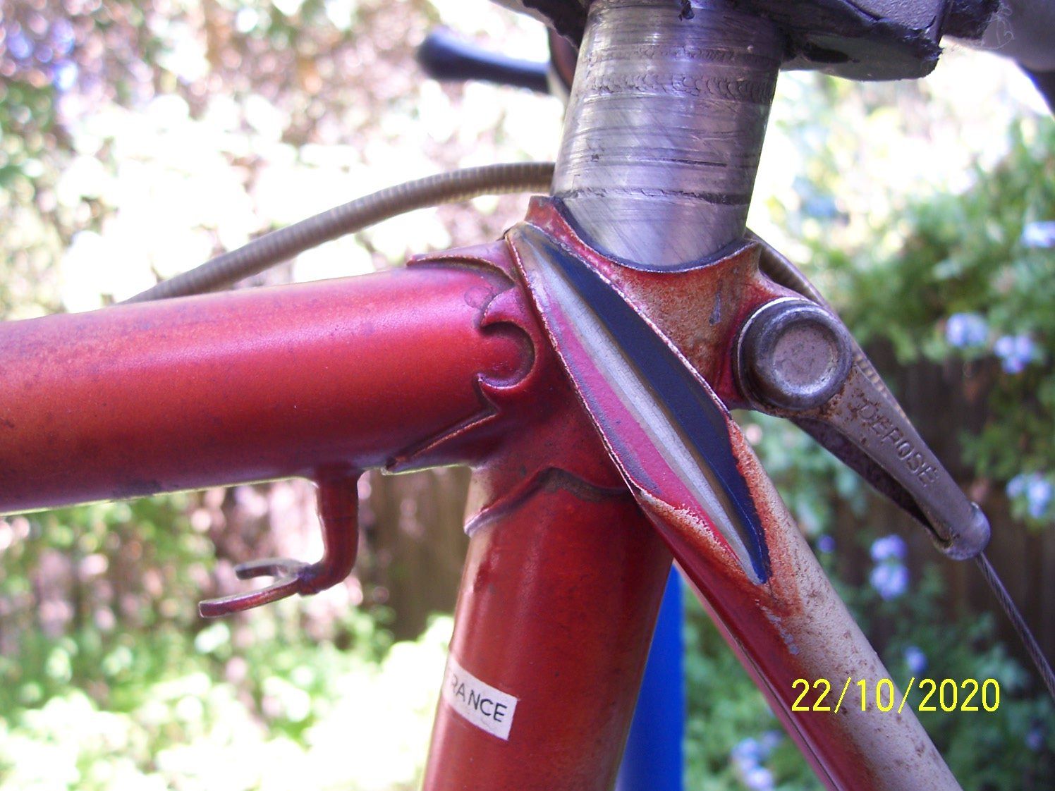

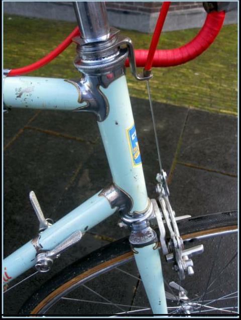

Wuerde das sofort so himmelblau lackieren, wunderschoen die Farbe. Und ob Geminiani oder Gitane spielt anscheinend nicht so eine Rolle, kamen wohl aus der gleichen Adresse. Kurbel ist auch ok, normalerweise wurde die glaub ich in der zweiten Haelfte der Fuenzigerjahre mit 'cotterless'-Alukurbeln von Stronglight ersetzt. Hier ein Rad mit Nervexmuffen, dafuer aber mit deiner Pumpenhalterung:
https://www.bikeforums.net/classic-vintage/1214775-rahael-geminiani-catalog-search.html
oder auch hier:
https://forum.tontonvelo.com/viewtopic.php?f=30&t=25335

Offensichtlich wurden die Rahmen zu der Zeit nicht zu tausenden identisch am Band gefertigt, sondern auf Bestellung. Somit ist kein Rahmen wie der andere.
Die Farbkombination ist wirklich wunderschön. So in etwa wollte ich den Rahmen auch lackieren.
https://steel-vintage.com/raphael-geminiani-rare-road-bike-1960s-detailSteuerrohr und Sattelrohrbanderole Cremeweiß, Muffen sind polierter (versiegelter Stahl, nicht Chrom).
