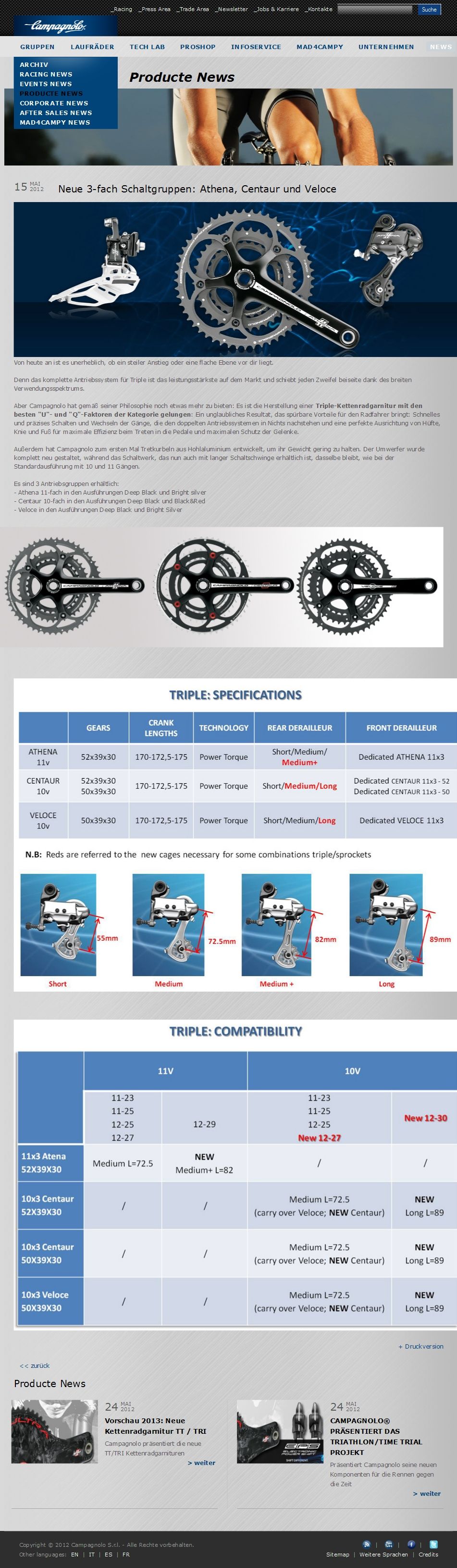

Es gibt schon seit 2001 eine Lösung bei klassischer Zweifach-Kurbelgarnitur die besser ist als die meisten Kompaktkurbelgeschichten: Campagnolo 10fach mit 13-29. Wer braucht da noch 50-34 12-25? ;)
P.S: Gute Besserung.
